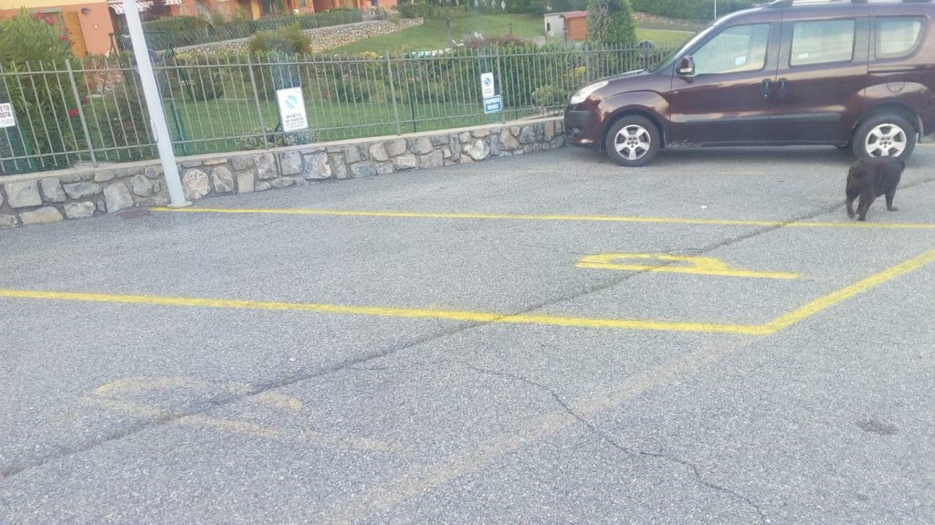

Buongiorno a tutti
Vi spiego meglio come sn collocati i posti auto esterni:
Residence con villettine a schiera (condominio orrizontale) tutto recintato
Fuori dal cancelletto d ingresso stradina comunale
Adiacente al cancelletto d ingresso e alla recinzione principale ci sono 7 posti auto privati dopoi p.auto priv. iniziano posti auto su suolo pubblico.(circa una decina)
Tutti a lisca di pesce i primi 7 gialli i restanti bianchi, nessuna copertura
Invio foto

Buongiorno a tutti

Secondo me gli assegnatari dei posti esterni devono partecipare esclusivamente alla ripartizione di eventuali oneri specifici pagati al Comune, e devono essere esclusi dalla ripartizione dei costi di gestione dei box e dei garage interni.
Da notare che ho dovuto a mie spese far “pitturare” la scritta gialla del mio posto auto, xche L amministratore mi ha detto “che il condominio non può pagare L imbiancatura di casa sua” io pensavo che visto che pago su questo posto auto le spese condominiali ribadisco come un box auto interrato, e non c e corrente e pulizia come nei box interrati, almeno una volta ogni 5 anni far rientrare ai posto auto scoperti la spesa del rifacimento delle strisce gialle .....no???
X il comune su questo box pago le tasse , tari ed IMU
