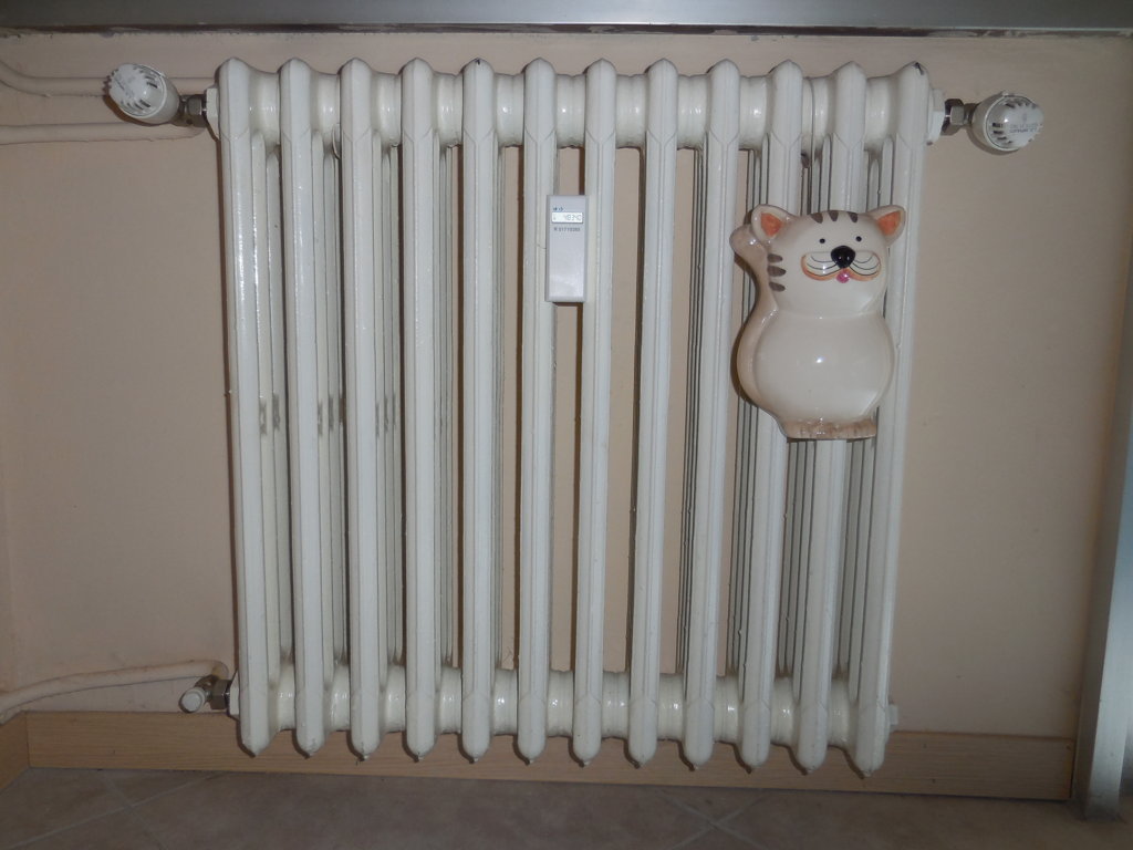

scusate secondo voi per mettere un contabilizzatore di calore quanto è la spesa?
mi pare di capire che esistono quelli wireless e quelli con il solo display
hai un solo calorifero? Comunque devi sapere che sul calorifero devi montare la valvola termostatica che regola l'afflusso del liquido riscaldante nel termosifone. La valvola ha 5 tacche: chiuso =0 tutto aperto =5 . Il settaggio della valvola termostatica è in funzione della temperatura che si desidera nella stanza. Considera che attualmente se hai la manopola del calorifero tutta aperta è come se tu avessi settato sul 5 la valvola termostatica: quindi mettendo la valvola la regolazione della temperatura della stanza non potrà che essere verso temperature inferiori a quelle che avevi finora.
Il contabilizzatore è uno strumento che si applica sul corpo del calorifero e misura quanta energia termica ha assorbito il calorifero: lo strumento è digitale e necessita di letture periodiche (almeno all'inizio ed alla fine del riscaldamento) queste possono essere fatte direttamente da un operatore dipendente delle società incaricata di tenere la contabilità dell'energia termica erogata, che dovrai pagare tu, oppure montando un contabilizzatore sofisticato che sarà lui stesso che mandare la lettura alla società incaricata di tenere la contabilità dell'energia termica erogata (anche se non viene il letturista il servizio di lettura/contabilità è a carico del proprietario).

Ne ho diversi. Grazie per la spiegazione. La valvola e' gia' montata. Io per wireless intendo quello che manda la lettura direttamente. Per il contabilizzatore sofisticato dovra' essere montata una centralina nella scala? Più' o meno che differenza di costo c'è tra un contabilizzatore sofisticato e uno normale?
