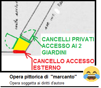

1) che vi sia una servitù di passaggio in atto, non ci piove.
2) che quello spazio (in giallo) poteva essere identificato come BCNC, anche qui non vi è dubbio che era più coerente farlo. Se non altro perchè è usato in egual modo da entrambi, senza che nessuno dei due ne posa fare un uso più esteso in funzione della sua paventata proprietà !
Terzo) e qui ci tengo: l'autore del dipinto sono io
l'opera è stata posta in essere solo per chiarire quale fosse lo spazio in questione, ossia quello in giallo !!
Vietate le copie, le stesse saranno sanzionate come la norma vuole :risata:
@ValerioBi :Mi piacerebbe sapere se i due giardini e i rispettivi edifici, sono identificati catastalmente con una unica particella e distinti con due sub, oppure se sono attribuite due distinte particelle.

se sono aree urbane hanno un subalterno del mappale
Dato che io sono .... notoriamente "ignorante" in materia, cerco di circostanziare meglio la domanda.
Ammesso e non concesso che esista l'elaborato planimetrico, convengo con te che in quel caso il giardino (o i giardini) abbiano un loro sub identificativo.
Ma non è affatto detto che le due proprietà abbiano assegnata la medesima particella. Nel frazionamento potrebbero essere state generate due distinte particelle, attribuite ai due distinti titolari (o partite). E non darei per scontato, in assenza di elaborato p. che al giardino di proprietà sia stato assegnato un sub distinto dall'immobile cui è graffato.

Visto il modello sul quale e tracciata la planimetria, risulta recente, per cui, se la pratica è stata redatta "regolarmente", dovrebbe esistere anche l'elaborato, più volte citato. Poi se le due proprietà sono derivate sullo stesso lotto devono avere un unico mappale con differenti subalterni. Se fosse una proprietà adiacente, usufruirebbe di una servitù di passaggio, che potrebbe avere un suo subalterno o la servitù di passaggio gravante sul subalterno servente a suo vantaggio, fondo dominante.
