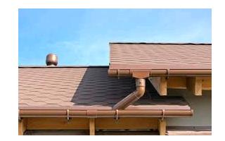

Preso da un post di Dimaraz
    9,8 KB · Visite: 35

a parte che quello di cui tu parli ora non è il caso descritto dal postante; io ti ho pubblicato una foto che smentiva la tua affermazione:
nel senso che se sono in basso rispetto al vicino più alto come posso arrecare danni a chi sta più in alto di me
la foto mostra il tetto di copertura di un edificio a contatto con il muro portante esterno di un edificio più alto. Nel punto di contatto l'acqua, sebbene scorra verso il basso, se non ci fosse una barriera potrebbe intaccare l'intonaco e quindi infiltrarsi all'interno della proprietà. La stessa cosa avverrebbe se la barriera fosse in condizioni tali da non assolvere più al compito di contenimento.
