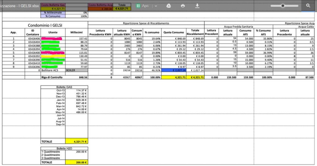

Allora,per rendere più chiaro il tutto:
Tutti gli appartamenti sono finiti come quelli abitati,con serramenti porte pavimenti ecc.

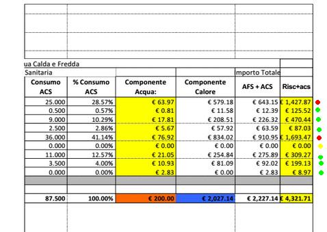

Vi allego la ripartizione spese e noterete che il tutto è stato calcolato al consumo 100% e non in mm(cosa per mè non giusta,almeno in parte)
In rosso sono i condomini entrati subito dopo il termine lavori.
In giallo l'appartamento ancora invenduto di proporietà del costruttore.
E in verde gli appartamenti venduti da febbraio/maggio.
Quando c'è un contatore che ripartisce i consumi non si utilizzano i millesimi perché non avresti l'effettivo consumato ma una quota o in più o in meno. I millesimi li utilizzi molto nei vecchi condomini sul riscaldamento dove non essendoci una divisione in vari contatori delle abitazioni non potresti mai misurare l'effettivo consumo ma sei obbligato ad attribuirlo per metratura. Avere un sistema del genere invece non solo vi permette di risalire effettivamente al consumato di ognuno, ma in caso di problemi dell'impianto o morosità di uno dei condomini si riesce risalire molto prima al problema e al quanto si paga. Tra l'altro ormai questi sistemi sul nuovo sono pure obbligatori sul vecchio lo saranno molto molto presto. Poi c'è un'altro motivo per cui sono stati introdotti, ognuno avendo delle spese certe ed individuate e non più calcolate come da tabelle millesimali, tende a utilizzare meglio l'energia e a risparmiare.
ho dato uno sguardo alla tabella mi sembra che ci sia una incongruenza nell'accorpare il riscaldamento degli ambienti con il riscaldamento dell'acqua calda sanitaria.
Secondo me ci vuole un contatore per ogni condomino sulla tubazione dell'acqua calda. La tabella invece somma il consumo di gas per il riscaldamento degli ambienti al consumo di gas per il riscaldamento dell'ACS e poi divide il consumo totale secondo il consumo di ciascun condomino per il riscaldamento degli ambienti. Io credo che questo sistema di calcolo sia concettualmente sbagliato sopratutto perché l'ACS si fornisce anche d'estate mentre la gestione del ricaldamento è limitata al periodo di fornitura del servizio.
Anche l'introduzione della trasformazione dei consumi in percentuale porta ad avere dei resti o dei disavanzi.
Mi sembra che per riscaldare gli ambienti si siano consumati 21.751 kWh; il primo condomino ha consumato 8.045 kWh quidi pagherà 21.751 kWh x € (il costo unitario del kWh fatturato dall'ente fornitore del gas) : 8.045 kWh = € (somma da pagare).
Lo stesso ragionamento lo si deve fare per divere il costo per scaldare l'acqua sanitaria. Visto che i due tipi di consumi quasi si equivalgono facendo come hanno fatto hanno dimezzato la percentuale di consumo del riscaldamento, che in questo caso è circa del 36,99%
