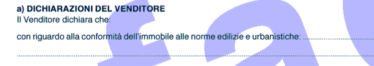

Ma che differenza c’è tra mettere l’intesa per iscritto in una scrittura privata separata oppure in un preliminare privato (non dal notaio) eventualmente sotto forma di proposta d’acquisto?
E, come detto sopra, piuttosto che firmare un preliminare con caparra, con il rischio che il promissario acquirente speculi sulla cosa e chieda il doppio della caparra per la non conformità, preferisco mille volte correre il rischio che l’acquirente cambi idea perché si va a rogito direttamente.
Perdona, non ho capito. Nel preliminare / proposta d’acquisto da venditore cosa dichiareresti relativamente alla conformità?
Il preliminare va registrato, e viene letto dal notaio.
Non farei il preliminare; cioè, preferirei non vendere tramite agenzia.
Poi dipende dal tipo di abuso, dalla gravità e dalla “rimediabilita’”, tramite sanatoria o ripristino della situazione regolare
