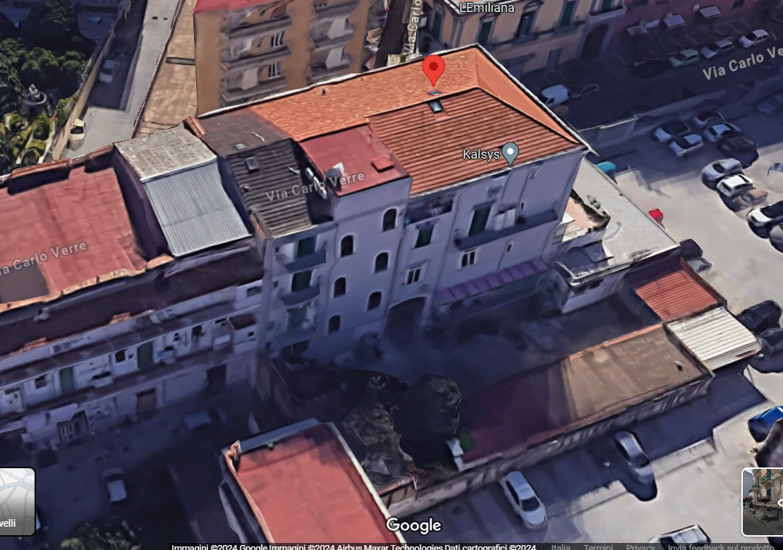

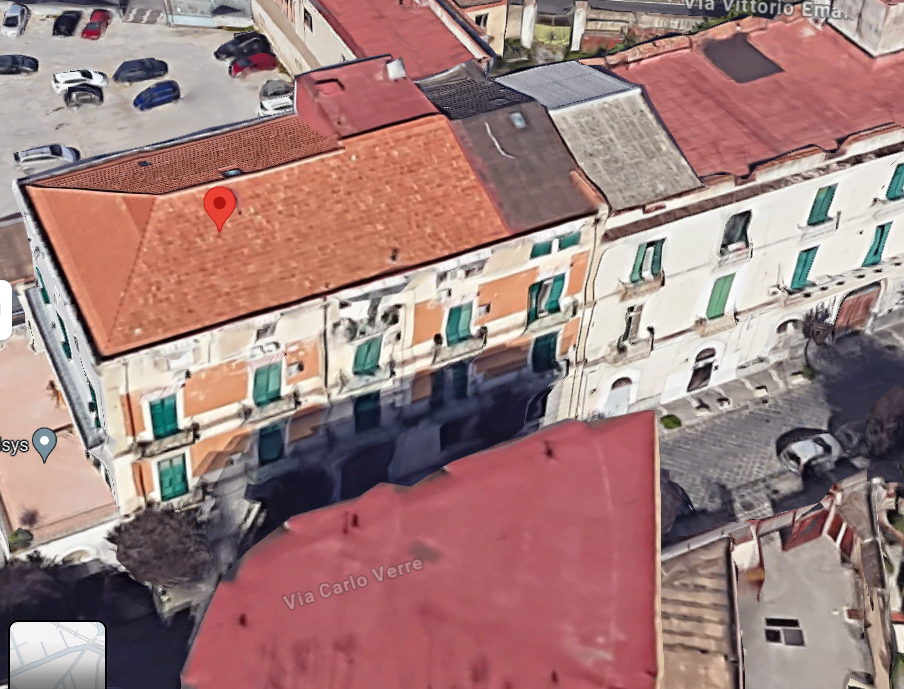

Vi allego foto
Fortuna che avevo spiegato come fosse più opportuno ragionare su foto prospettiche e non solo in pianta.

foto prospettiche
Purtroppo non ne ho trovate e maps fa i capricci vedrò da un altro pc questo dell'ufficio è vetusto ma va bene per quello che deve fare.

vedo di recuperare altre foto per poi concludere l'argomento
fare delle foto e caricarne i files esula dalle tue capacità?
Per rappresentare i tetti in prospettiva, servirebbe un drone o chiedere ospitalità al palazzo di fronte .....
Ma anche la vista dall'alto dopo la precisazione relativa al la parte grigia che non è piana ma a falde con le tegole ricoperte da guaina, non credo serva molto altro per capire la situazione
ma come potete vedere il tetto in "azzurro" i piccoli, quando si sono verificate delle perdite hanno provveduto a mettere della guaina che fa il suo dovere da anni, mentre oggi che ci sono delle infiltrazioni sul tetto più grande lo vogliono rifare anzi, vorrebbero anche coibentarlo a spese di tutto il condominio, pertanto la verticale dei piccoli si è dovuta accontentare della guaina mentre la verticale dei grandi vogliono rifarlo con una spesa
dopo aver visto le immagini tridimensionali ritengo che il tetto sia tutto condominiale.
