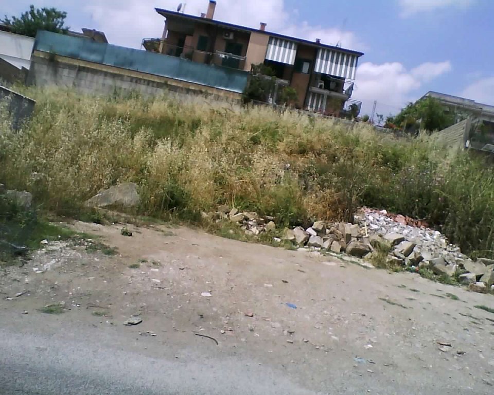

Dalle foto sembrerebbe che sia stato costruito un corpo principale alto parallelo al muro di sostegno della proprietà di Margheritaviola e uno basso che collega muro e corpo principale. L'edificio alto dispone di finestra e porta che prospetta verso il muro, Se il muro di Margheritaviola è muro costruito per sostenere il suo fondo e creato artificialmente, è muro di costruzione a tutti gli effetti, pertanto la costruzione del confinante se voleva aprire finestre e porte doveva attestarsi a 10 metri (D.M. 1444/68) da misurarsi dal paramento esterno del muro, ciò anche se il muro fosse comune. Le distanze dal muro comune non si misurano sulla mezzeria dello stesso.

Allego una foto del dislivello prima dello sbancamento,la casa in alto con le tende verdi è la mia
    147,2 KB · Visualizzazioni: 43

Nella foto 1 si nota il compluvio, dove vengono scaricate le acque del fabbricato adiacente che termina staccata dal muro di sostegno verso il quale vengono scaricate anche le acque provenienti da detto muro, attraverso i coppi che si vedono nella foto.
La distanza del fabbricato dal confine si misura in senso orizzontale e verticale.
Intervenire sul muro di confine, ancorché di tua proprietà, non gli è precluso se l'intervenmto è migliorativo dell'estetica. Mi riferisco alla rifinitura ed al colore.
Mi surare una distanza non è difficile occorre però avere gli strumenti adatti e le cognizioni necessarie. Nel tuo caso specifico puoi utilizzare un misuratore laser, potendo misurare una distanza diretta, possibilmente orizzontale. Il rilievo più preciso lo puoi ottenere con uno strumento topografico con misuratore laser che ti permette di calcolare la distanza perpendicolare fra il fronte del fabbricato ed il muro di confine. Evidentemente per fare questa operazione ti devi rivolgere ad un topografo, generalmente geometra, dotato di strumentazione adeguata e che abbia un minimo di esperienza.

Gianco, non si vede dalle foto ma per tutto il confine frontale tra me e lui , lungo tutto il mio muro di sostegno ,sotto il marmetto per intenderci, corre una tettoietta di coppi di 40/50 cm attaccata al mio muro ,la grondaia che vedi sta tra questa tettoietta e il tetto del barbecue per continuare poi per tutto il resto del mio confine sotto il mio marmetto e a occhio e croce sta a meno di 1,50 m dalla base della mia rete.

Luigi continua a citare un Articolo che nulla attiene...evidentemente non ha ben compreso che all'origine non esisteva alcuna scarpata.
Il vicino poteva ben costruire in aderenza al tuo muro...(che tale era e tale rimarrà) così come poteva rivestirlo con qualunque "mattoncino" (perchè equivale a suo muro)
Quello che non poteva fare era fissare (con relativa foratura) un cavetto...a tua discrezione se contestare tale seppur minimo "sopruso".
