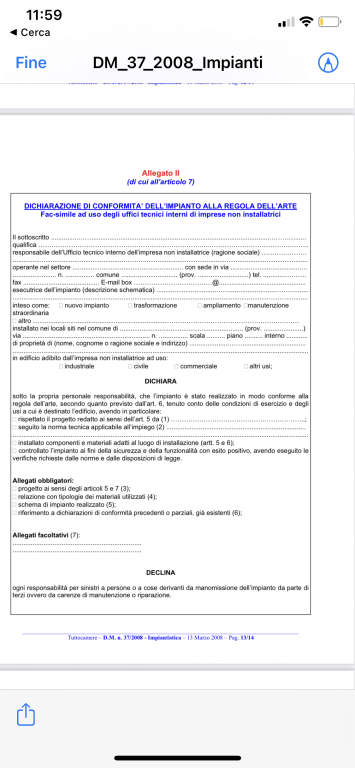

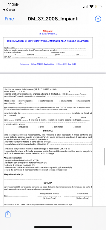

Se hai la dichiarazione di conformità è perché il tecnico ha valutato ciò e può affermare che il tuo impianto segua le richieste del Dm. 37-2008 e ss che qui ti riporto anche con gli allegati richiesti da legge :
Non ti accorgi che stai dicendo: "dichiaro di essere in possesso della Di. Conformità?" il che è diverso giuridicamente dall'affermare che l'impianto è a norma? E' ovvio che la conclusione è la medesima, ma è un modo per far intendere la differenza .... ma bisogna essere in grado di intendere ...
Ti ringrazio per i continui complimenti! Forse dovresti anche sapere che la sostanza tra una dichiarazione di conformità 46/90 e Dm 37/08 è la stessa alla fine mentre prima non potevi aver nulla di tutto ciò per legge!
Dovresti anche sapere che la stragrande maggioranza delle leggi nuove che abrogano le esistenti ne ricalcano praticamente tutto l’impianto normativo. Prendi il Dlgs 81/08 testo unico sicurezza la iri e prova a confrontarlo con Il Dlgs. 494/96 “Direttiva cantieri” e vedrai subito quanto è differente.
In pratica hanno preso, per la sicurezza di tutti i lavori in tutti i settori, la vecchia direttiva cantieri e l’hanno spalmata su tutti i settori ma fondamentalmente non è nulla di nuovo (per l’edilizia) ma è nuovo per tutti gli altri settori!
Ecco in sostanza gli allegati del DM 37/08 cosa dicono:

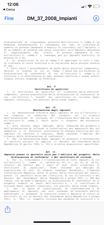

Poi dovresti saperlo che uno che dichiara il falso su una dichiarazione come questa è perseguibile anche perché SE salta questa dichiarazione vien meno uno dei requisiti per l’Agibilità di casa (vedi Art.9 del Dm 37/08) che non a caso ho riportato sopra... BASTA LEGGERE!
