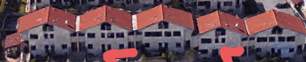

U due appartamenti evidenziati con il rosso ....
    45,9 KB · Visite: 79
Ediroma
Non manca ( escludendo i due) ne il 25% della superficie disperdente e penso che facendo i trainati noi altri neanche il salto di 2 classi. Rimane da capire se facendo denuncia dai vigili in qualche modo ci mettiamo in regola soltanto con la denuncia ( intendo se non sanano)

No, non sono cielo/terra, 2 appartamenti sotto e 2 sopra. Quelli sotto hanno di proprietà anche le terrazze
