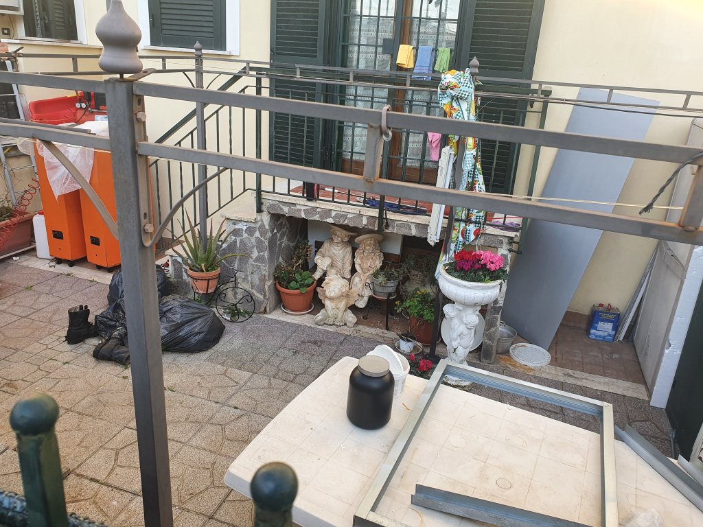

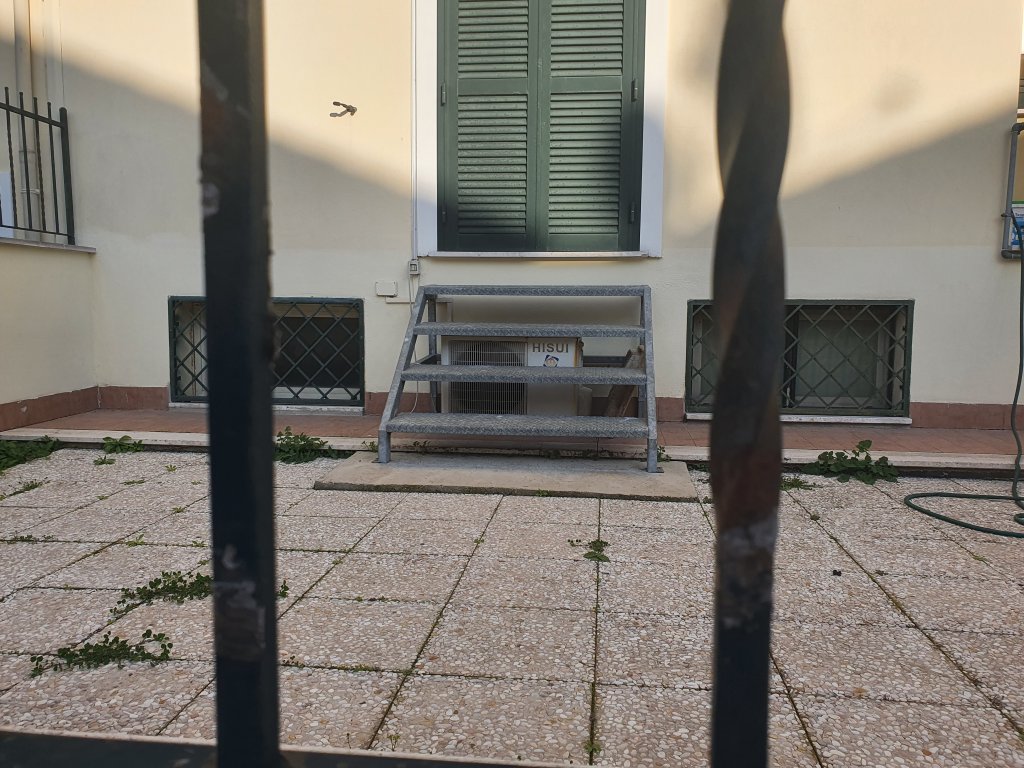

Non vedo "terrazze".
E per quanto riguarda l'accesso? Ogni unità ha un proprio ingresso oppure si accede da un unico androne/scala per ogni blocco?
Le terrazze ci stanno, piccole ma ci stanno. Si accede da una unica scala per blocco, 1 scala ogni 4 appartamenti ( tranne 2 laterali) provo a mettere 2 foto, 1 senza e 1 con l'abuso
