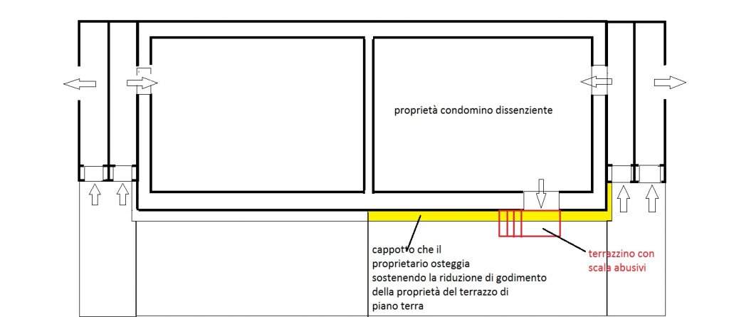

Ora nello specifico non si è ancora compreso se il "cappotto" che occuperebbe parte del terrazzo privato sia a copertura del muro comune ma che delimita l'abitazione del contrario.
Il fatto che sia una scala "difforme" di proprietà dello stesso mi fa ipotizzare lo sia.
Ne consegue che la mancata posa del "cappotti" in tale superficie sia di danno al solo contrario (2 ma su blocchi diversi) che ne sopporterà le conseguenze con maggiori addebiti di quote riscaldamento.
Infatti, è proprio questo che andremo a fare
posto uno schizzo rappresentativo della situazione
