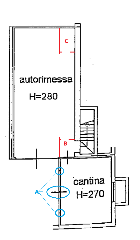

1) E' confermato che la cantina è accatastata come cantina (come indicato nella planimetria catastale).

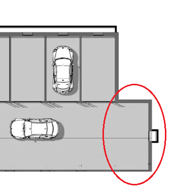

Nel progetto iniziale non c'era però. Al suo posto c'era uno spazio aggiuntivo del tunnel del garage condominiale.

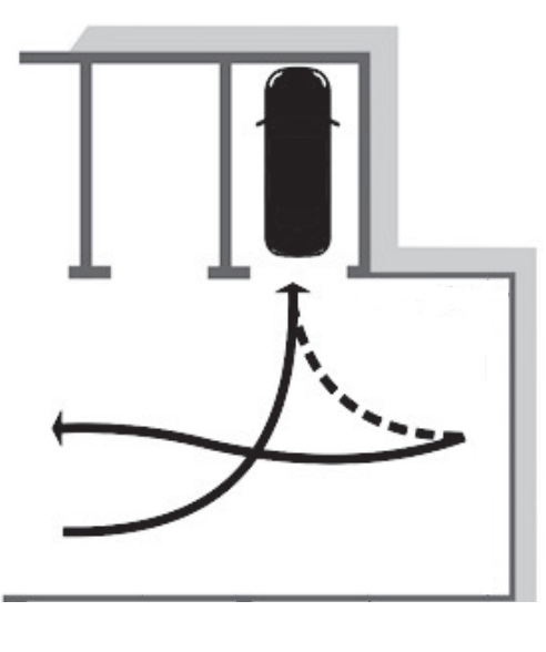

Questo spazio è presente in alcuni garage condominiali e serve per facilitare le manovre di entrata e uscita di chi ha il garage nelle estremità.
I proprietari si sono messi d'accordo con il costruttore e hanno "recuperato" questo spazio facendolo chiudere dalla ditta costruttrice, aprendo una porta verso il garage e accatastandolo come cantina.
Riporto delle foto di esempio per spiegare di che spazio stiamo parlando:
2) Nella cantina hanno poi sistemato i muri e il soffitto con il cartongesso, posizionato una membrana isolante a terra e messo un pavimento in pcv.
Nella bocca di lupo hanno messo una finestra vera e propria in modo da isolare termicamente il locale dall'esterno (sopra c'è la grata che sbuca nel giardino di un vicino).
L'altezza di fatto della cantina è di 2,30 m (e non 2,70 come indicato nella planimetria).

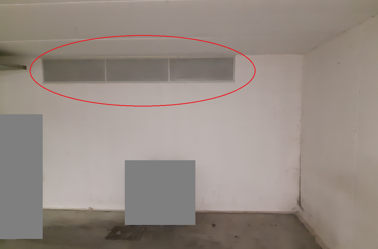

Dal tunnel del garage il muro della cantina presenta delle grate in alto, che però sono murate nella parte interna della cantina.
Ci sembra però un pò strano, che il costruttore, abbia messo delle grate in un tunnel di un garage condominiale (quindi dove saranno presenti gas di scarico delle auto) che danno dentro a una cantina chiusa privata.
E ci sembra un pò strano anche il fatto che poi sarebbero state chiuse da dentro al cantina.
Forse nell'idea iniziale l'aria avrebbe dovuto passare dalle grate attraversare la cantina e uscire dalla bocca di lupo??
Queste grate secondo noi spiegherebbero quella che noi pensavamo essere segnata come una "porta" nella planimetria catastale ("A" nella planimetria).
3) I proprietari e l'agente immobiliare ci hanno assicurato che questa cantina + il disimpegno "B" (vedi planimetria) sono stati effettuati dalla ditta costruttrice e sono in "ordine".
La stanzetta "C" (vedi planimetria) invece l'hanno fatto i proprietari e assieme a un piccolo muro nel soggiorno (vedi planimetrie precedenti) saranno "sistemate" dal geometra che è già venuto a fare i rilievi.
sostanzialmente dal punto di vista urbanistico quel locale, se non è stato approvato dal comune con una "variante in corso d'opera", è un abuso.
questo, assieme al probabile abuso ipotizzato precedentemente, rende praticamente irrealizzabile l'idea di ottenere la abitabilità.
È probabile che inizialmente lo spazio fosse stato progettato per rimanere aperto o ventilato, al fine di favorire il ricambio d'aria nel tunnel del garage condominiale.
Personalmente, però, mi rimane il dubbio che questa modifica sia stata adeguatamente autorizzata tramite le necessarie pratiche edilizie, e soprattutto se rispetti le normative di sicurezza attualmente in vigore.

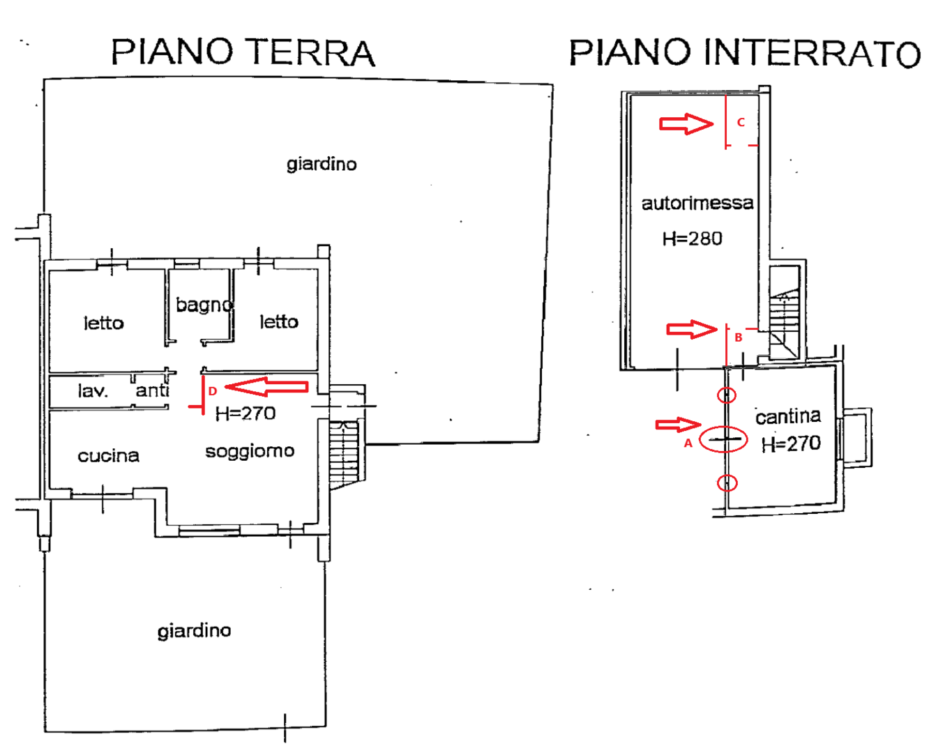

Di seguito riportiamo la planimetria contenente le difformità che abbiamo constatato.
L'agente immobiliare ci ha confermato che verranno tutte sanate (i proprietari hanno già fatto venire un geometra) e che comunque si può sempre aggiungere la clausola nella proposta d'acquisto che tutte le cose a livello tecnico della casa sia a posto.
Le difformità sarebbero:
A) Apertura di aerazione nella cantina: era segnata sulla planimetria ma è stata murata rendo di fatto la cantina isolata dal tunnel dei garage. La cantina ha altezza di fatto di 230
B) Disimpegno per entrare in garage/cantina: è stata creato un disimpegno e messa una porta taglia fuoco per dividere il garage dalla cantina e la rampa delle scale che porta in casa
C) Ripostiglio/stanzetta ricoveri attrezzi all'interno del garage
D) Muro in cartongesso posizionato nel soggiorno per creare una nicchia per inserire un armadio a muro
Tutte queste difformità non verranno demolite (i proprietari non vogliono spendere soldi) ma verranno integrate nella nuova planimetria e quindi i tempi di sistemazione sono solo tecnici/burocratici (non sappiamo quanto, ma ci hanno detto qualche mese al massimo).

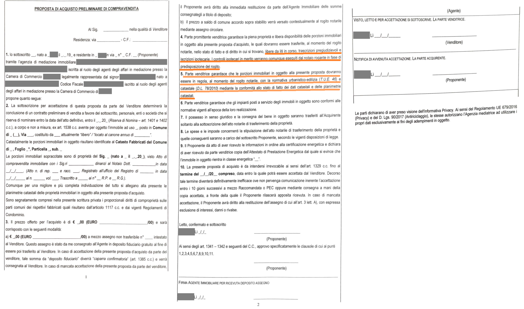

Alleghiamo la proposta di acquisto in bianco dell'agenzia.
A sto punto non sappiamo però se dobbiamo far aggiungere qualche clausola sospensiva oppure no.
I nostri dubbi sono sul come muoverci per cercare di far accettare il più possibile la nostra proposta ai proprietari visto che ci sono altri contendenti.
Abbiamo letto che non conviene vincolare la proposta al buon esito delle pratiche edilizie perché fondamentalmente un abuso edilizio è un problema del venditore e mai un problema dell'acquirente.
Nella proposta viene indicato che l'immobile dovrà essere in regola con la normativa edilizia urbanistica e catastale e acquistato allo stato di fatto delle cose quindi noi acquirenti siamo tutelati dalla legge senza aggiungere altre condizioni sospensive.
Senza la condizione sospensiva il venditore lui è obbligato a metterla a posto a sue spese, se la mettiamo e poi lui non vuole sistemarla noi perdiamo la casa.
L'unica cosa che consigliano e quella di mettere un tempo entro quando le difformità dovranno essere sanate (per es. entro 2 mesi)
Come vi sembra quindi la proposta in bianco che ci hanno consegnato?
Possiamo fare a meno di aggiungere altre clausole/vincoli per "favorire" la nostra proposta rispetto a quelle degli altri pur cercando di essere tutelati e stare tranquilli?
Scusate la lunghezza del post ma avevamo molte cose da riassumere.
Grazie mille a tutti quelli che dedicheranno del tempo a risponderci, vorremmo fare un'offerta a giorni e siamo un po' in ansia nel cercare di capire di fare la scelta giusta.
Secondo me va bene così com’è.
Specificherei solo che il rogito può essere anticipato solo se siete d’accordo entrambi; e’ comunque così, ma non vorrei che loro fossero pronti prima a comprare, ma voi non aveste venduto, e devono averne piena contezza.
Con rogito a ottobre 2025, potete concedere qualche tempo in più, compatibilmente con la vostra richiesta di mutuo e relativa perizia.
Va bene faremo aggiungere questa dicitura
Si vero, un 6 mesi potrebbe essere ragionevole?
A noi se ce la danno prima di ottobre dell'anno prossimo va anche bene (non troppo presto, diciamo fare il rogito a giugno sarebbe ideale)
