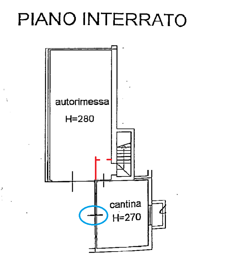

secondo me è sotto il livello di campagna (prato) ci dovrebbe essere una rampa di collegamento.
Ci scusi, non abbiamo afferrato.
Il garage e la cantina sono sottoterra e sono nella zona del tunnel dei garage
Il trattino evidenziato identifica una seconda porta secondo lo standard di lettura della planimetria?
    48,8 KB · Visite: 7
Heifetz
Il simbolo sulla parete della cantina potrebbe indicare una porta o un'apertura originariamente prevista. Se questa non è più presente, come sembra suggerire la vostra descrizione, è possibile che il proprietario l'abbia murata.
Tuttavia, è necessario che qualcuno di voi faccia un sopralluogo con il tecnico.
Queste rappresentazioni nella planimetria catastale sono generalmente stilizzate e non forniscono dettagli strutturali precisi, ma sono utili per indicare la disposizione generale degli spazi.

Sembrerebbe di sì.
Ma sono tutti elementi da verificare sul posto, meglio con un tecnico.
E il confronto va fatto non solo con la planimetria catastale, ma con quella depositata in Comune.
Comincia ad andare a visitare l’immobile.
Certamente chiederemo un parere anche a un tecnico prima di fare una proposta a sto punto.
La planimetria depositata in Comune come posso averla prima di fare la proposta? Me la dovrebbe dare l'agenzia? Non penso possa andare a chiederla io direttamente in Comune giusto?
Guardano con più cura le foto della cantina ci siamo resi conto che in realtà non è proprio corretto dire che non c'è la seconda porta (cioè cher è stata murata)...è un più non si vede/capisce.
Su quella parete hanno appoggiato degli armadi e questo non ci permette di vedere bene cosa c'è dietro. Ci potrebbe essere un muro o la porta (probabilmente taglia fuoco) che da sul tunnel di manovra.
Domani verificheremo anche questo.
