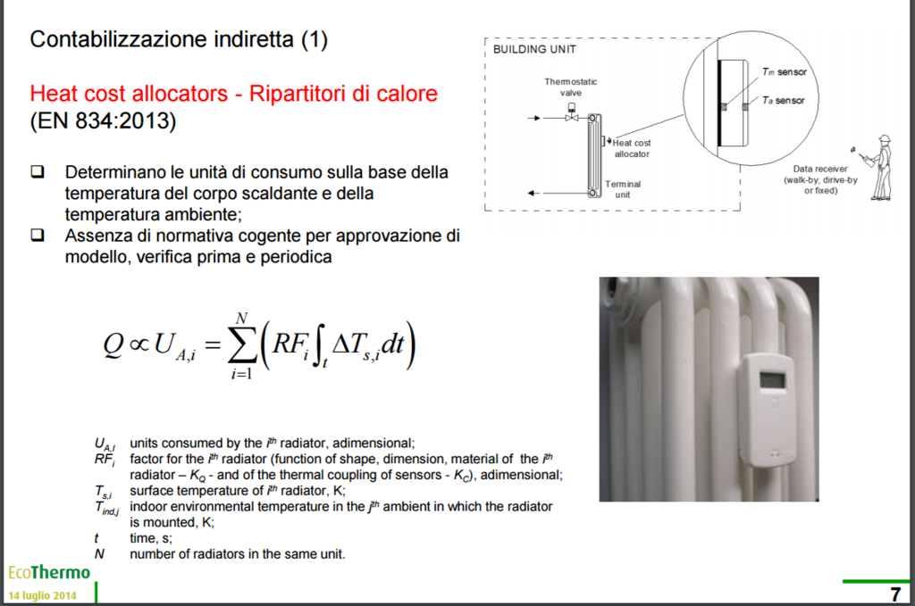

se permetti io non ho usato la parola contacalorie ma "contabilizzatore" perché in effetti lo strumento contabilizza cioè registra la temperatura e le sue variazione nell'arco di tempo; ed attraverso un algoritmo nel quale sono introdotti sia la potenza termica del calorifero, corrispondente alla somma della potenza termica di tutti i radiatori componenti il medesimo, e sia il coefficiente di contatto termico tra lo strumento ed il radiatore.

A che cosa serve questo coefficiente? Grazie.
a volte credo che tu non legga tutti gli interventi: servono per rendere il numero espresso sul display più reale possibile al consumo cioè al prelievo di calore.
-) Coefficienti K di contatto termico Kc-Kchf
I coefficienti di contatto termico dipendono dal materiale e dalla forma del radiatore, e vengono dichiarati dal costruttore del ripartitore per ogni tipo di corpo scaldante.
I contabilizzatori di calore (Heat cost allocators tradotti in Ripartitori di calore), previsti dalla norma europea EN 834/2013, sulla base della temperatura del corpo scaldante, opportunamente modificato, e della temperatura ambiente (ove presente presente l'apposito termometro) determinano le unità di consumo, cioè di prelievo, del calore.
