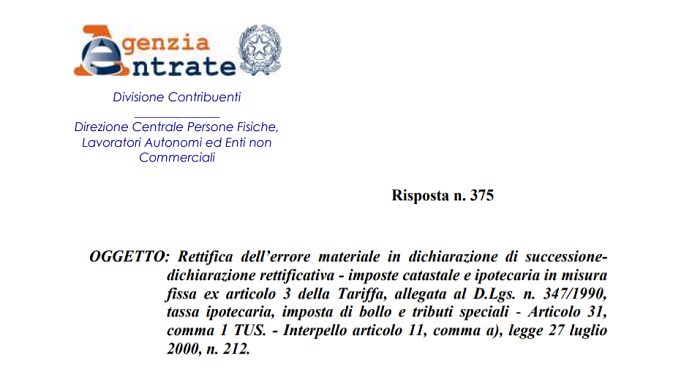

Devo procedere ad una successione integrativa per l'anno 1997, in quanto nella precedente non venivano inserite due porzioni di terreno possedute dal de cuius e da staccarsi dalla particella principale con apposito frazionamento. Pertanto ho proceduto al frazionamento e costituite le nuove particelle, predisposta la successione integrativa l'agenzia non l'accettata. Potete aiutarmi a risolvere il problema o suggerirmi l'esatta procedura. Grazie a tutti.
Se hai presentato una dichiarazione di successione con dei dati errati puoi presentare una dichiarazione di successione rettificativa entro un anno, credo senza costi aggiuntivi. Superato l'anno i costi saranno maggiorati. Vedi questi sito:
Nel tuo caso hai dichiarato un immobile intero nella prima e poi ti sei accorto che andava indicato o per porzioni o una sola parte. Pertanto, occorre redigere un tipo di frazionamento e presentare la rettificativa indicando i mappali esatti. L'ufficio deve accettare, salvo che le due dichiarazioni non vadano in contrasto.
