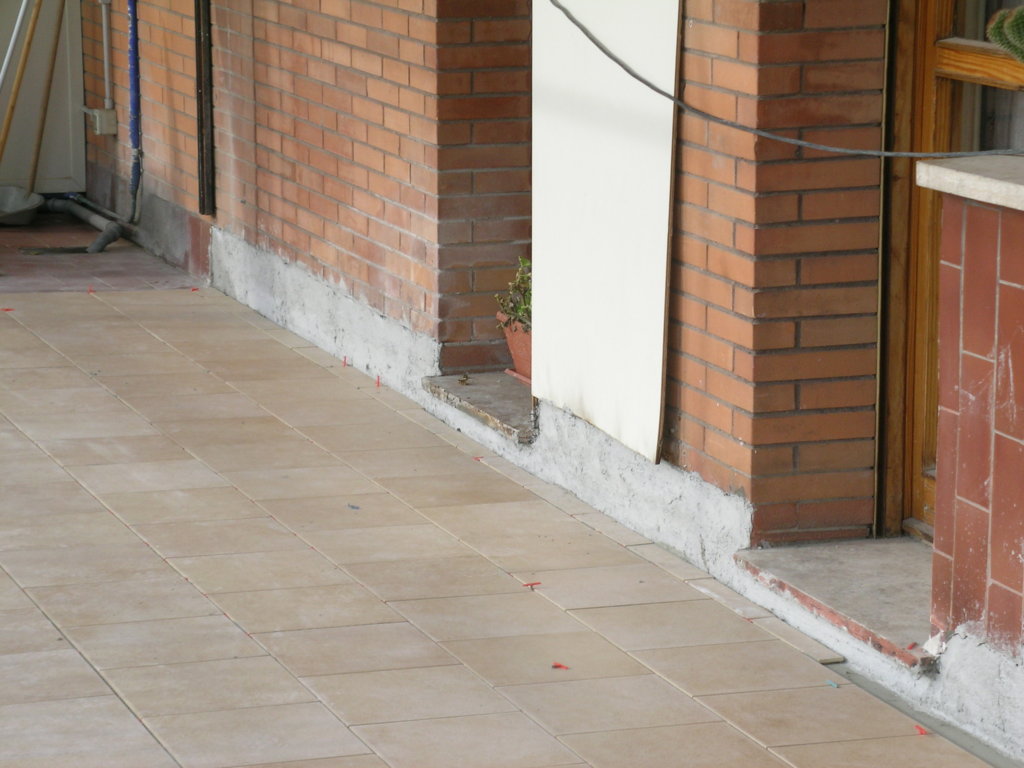

Se il balcone avesse gli scarichi verso il vuoto e la pendenza del pavimento verso l'interno del palazzo sarebbe un chiaro errore di posa; ma se gli scarichi sono vicino al muro perimetrale la pendenza verso l'interno è giusta. Nella foto che ho postato in fondo si vede un piccolo tubo in PVC che entra nel bocchettone di scarico del terrazzo.

Le soglie "dovrebbero" essere sempre con pendenza verso l'esterno... indipendentemente dal fatto che siano "a raso" del piano balcone/terrazzo o siano più alte (facciano gradino come nella foto che hai postato)... e solitamente nel gergo "almeno 2 stecche su 30 cm."

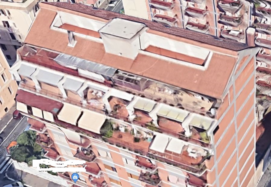

Faccio presente che saremmo all ultimo piano, i terrazzi del piano inferiore invece hanno la canalina di scolo verso l'esterno.

Forse non mi sono spiegato bene. La soglia della quale parliamo è quel gradino che separa la camera dal terrazzo con gradino presente in entrambi i lati ma con pendenza verso il balcone, terrazzo, in modo che l'acqua piovana defluisca naturalmente verso questi ultimi, come ha confermato:

la norma UNI8627 non vieta la costruzione di balconi aggettanti con pendenza verso la tamponatura esterna dell'edificio. Potrà essere inusuale perché lo scarico verso l'esterno è più comodo anche se crea molti problemi per la maleducazione imperante: gente che, affacciandosi su strada,annaffia le piante o lava il balcone con secchiate d'acqua, fregandosene del fatto che l'acqua, sporca, bagni i passanti e schizzando sul marciapiede vada a sporcare le vetrine dei negozi. Secondo me anche i balconi aggettanti dovrebbero essere dotati di grondaia e pluviale in modo da scaricare acque di pioggia e quelle di pulizia del balcone assieme a quelle raccolte dal tetto. D'altro canto ho già spiegato che questa soluzione tecnica è diffusa nelle costruzioni con balconi aggettanti che sono a parziale copertura di locali sottostanti.
