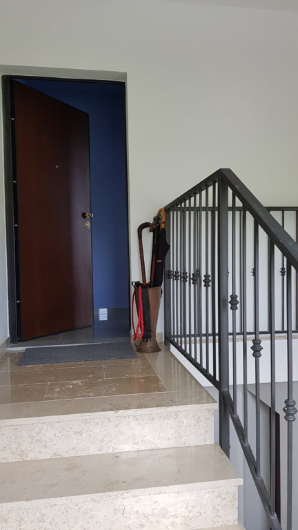

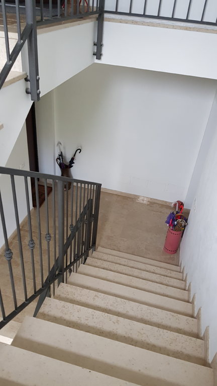

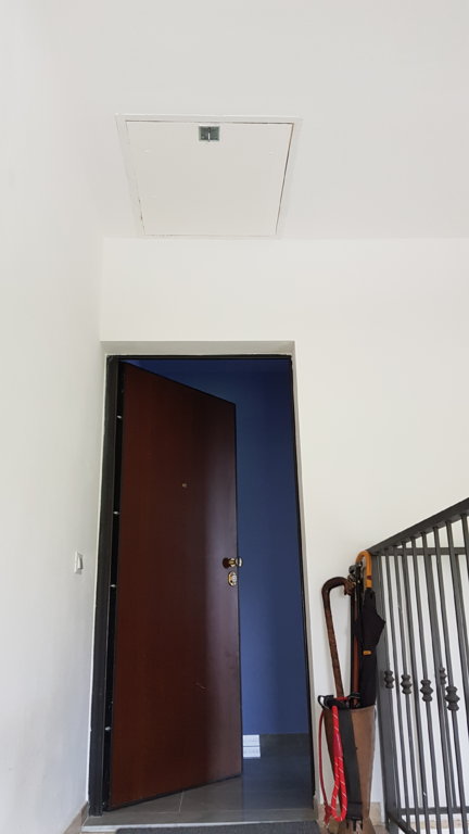

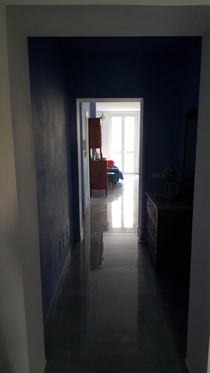

Allego 4 foto. La prima interno casa. La porta di ingresso, il pianerottolo al primo piano e la botola esterna, spostata da me.
Spero possa servire x capire meglio..

Non capisco come e dove fosse il ballatoio e l'ingresso delle abitazioni. A lavori conclusi, ritengo che i ballatoi siano stati inclusi, lasciando all'esterno il solo pianerottolo.
Per seguire il mio consiglio dovresti interpellare un tecnico che possa esaminare, sia i disegni dell'ultima tua pratica edilizia, che l'elaborato planimetrico catastale.
griz
dalle foto si capisce che hai incluso nell'appartamento buona parte del pianerottolo che ora è rimasto minimo, si capisce dal parapetto che ora è aderente al muro, il lavoro sembra fatto con un certo criterio, hai comunque annesso una parte comune della quale possiedi una quota

Ti dirò che come tipologia non è diversa da casa mia: ho un pianerottolo d’ingresso con la botola per l’accesso comune messo in punto simile per facilitare l’ingresso.
Non capisco dove rimanga l’altra unità da unificare con questa!
Daniele 78
Ah ok ho capito anch’io come hai chiuso, il pianerottolo non vedevo il corrimano attaccato al muro. Ora mi è chiaro ed è evidente che tu abbia incorporato parte del corridoio. Devi provare a trattare per ottenere lo scomputo di quella parte per l’accesso. Fortunatamente @Debmac hai avuto la buona idea di non prendere dentro anche la botola. A lavori finiti per non dover demolire ciò che hai già fatto dovrai trattare per la cosa!
Praticamente ha gia' realizzato quello che tecnicamente avevo previsto. Ora se non ha ancora regolarizzato la pratica catastale, dovrebbe cercare di intervenire nella rettifica del bcnc per poi provvedere alla fusione.
