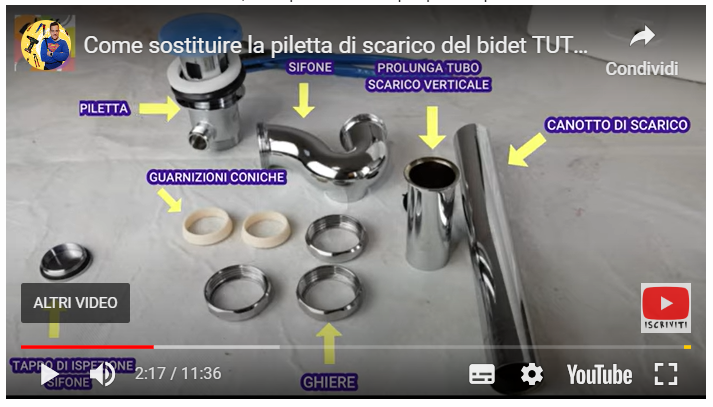

Posso capire che ad uno sguardo non esperto si possa pensare che quella non sia una piletta per bidet,
io non sono un esperto però ti allego un shot del video che tu stesso hai postato dove ci sono le frecce (che non ho messo io) con i relativi nomi.

Non vorrei che pensassero che questo è un sito per idraulici:^^::^^:, io sono più di 60 anni che maneggio questa roba ed ho seguito l'evoluzione dei sistemi e dei materiali, la mia esperienza parte da quando i tubi erano in piombo e gli scarichi si saldavano a stagno con la fiaccola, l'acido stearico e la carta gialla... altri tempi...Quella della foto di donatella è una piletta attuale di scarico per bidet, rotta durante lo smontaggio tra la parte superiore che sta dentro il bidet e la parte inferiore che sta sotto al bidet e si collega con il sifone. Quando l'idraulico ha cercato di smontarla, perchè probabilmente perdeva, gli si è rotta perchè per smontarla occorre fare forza con un cacciavite od altro dall'interno negli appositi fori laterali e forzare dall'esterno e, se, come nel nostro caso, la filettatura è ormai "incollata" per difetto del materiale, si spezza in un punto a caso tra i fori laterali e la base, proprio come si vede dalla foto di donatella nella parte superiore, sopra la guarnizione gialla. Gli scarichi per lavandino sono fatti nella stessa maniera. I bidet non hanno l'innesto laterale per lavastoviglie, perchè troppo bassi e quello che vedi nella foto è il punto di innesto del saltarello (la prima cosa che il nostro amico del video smonta) ed è un foro di pochi millimetri.

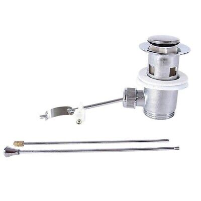

Il vitone è ancora presente nei lavelli e nei pilozzi. L'alternativa della piletta con saltarello è quella click clack
