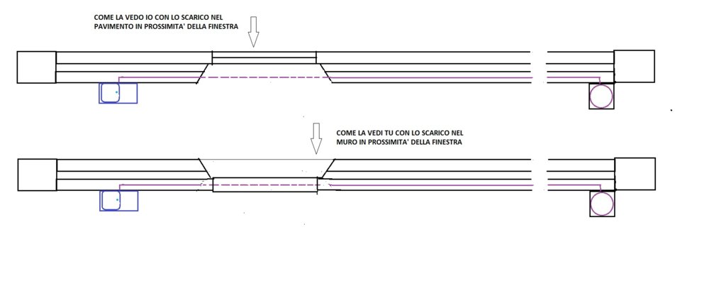

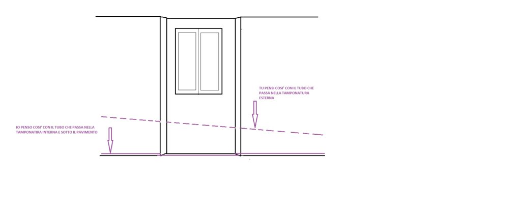

visto che non si legge avevo scritto: tu pensi che il tubo sia nella tamponatura esterna.
Io penso che il tubo sia nella tamponatura interna.
Nessuna condotta interna al pavimento ma nella parete. Il disegno dovrebbe essere corretto. Purtroppo non so se il tubo fosse nella tamponatura esterna o interna. Grazie
se il tubo passa nel muro può darsi che possa essere inclinato e quindi quello che sostieni può essere vero; ma se il tubo passa sotto la pavimentazione non credo che abbia la pendenza sufficiente per svuotarsi.
Basta una pendenza minima perchè un tubo si svuoti...altrimenti le case a piano terra come farebbero?
Non è rilevante se fosse sulla muratura interna od esterna, era all'interno della parete.
gli scarichi interni all'unità immobiliare scaricano su pozzetti interni, ma quando si innestano sulla colonna montante si innestano con derivazioni ad Y.
