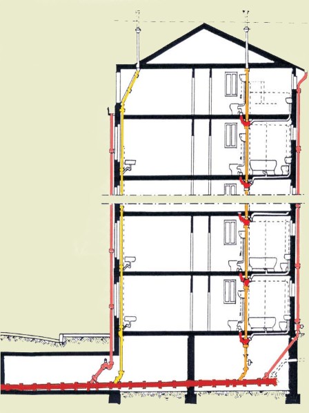

forse non ci siamo capiti. Una cosa è la pendenza sotto il pavimento che per forza di cose non può essere molto elvata (diciamo 1x 1000 cioè 1 millimetro su 1 metro) un'alto cosa è lo scarico in pubblica fognatura. Allego un disegno postato in occasione della ventilazione degli scarichi domestici.

@Luigi Criscuolo nel post #54 hai postato uno schema illegale, nel senso che le acque meteoriche non possono confluire con le acque nere nella fogna delle acque reflue. Ognuna deve avere un'apposita fogna che scarica in quella pubblica differente.
hai due volte ragione, ma quante città conosci che hanno lo sdoppiamento della rete di smaltimento delle acque reflue? Ti posso dire, perché ne ho la prova , che a Roma ci sono aree periferiche, e non tanto periferiche, che non sono servite neanche dalla fognatura di tipo misto, alla quale si riferisce lo schema che ho postato e che si trova tranquillamente in internet. La prima Legge risale al 1976 (Legge Merli), la quale ammetteva le fognature di tipo misto, auspicava la costruzione di reti fognanti (meglio se separate) in tutti i centri abitati come forma di difesa dall'inquinamento delle falde.
In ogni caso lo schema che ho postato serviva per chiarire, qualora ce ne fosse stato bisogno, come devono essere gli scarichi idrici degli appartamenti che compongono un edificio. I tratti orizzontali all'interno degli edifici devono essere ridotti al minimo, i sanitari, e gli scarichi della cucina, devono essere il più vicino possibile alle colonne di scarico per via dei loro diametri che ho postato in un mio intervento precedente.
Se devi immurare un tubo di scarico in un tramezzo moderno devi per forza di cose usare dei tubi piccoli con il rischio che i saponi contenuti negli scarichi restringano il diametro interno.
@Luigi Criscuolo, è vero che esistono situazioni irregolari perché risalenti a tempi dovo il problema non si poneva. Oggi sarebbe opportuno realizzare gli impianti separatamente ed eventualmente farli confluire sul pozzetto di testata di adduzione alla o alle condotte pubbliche.
