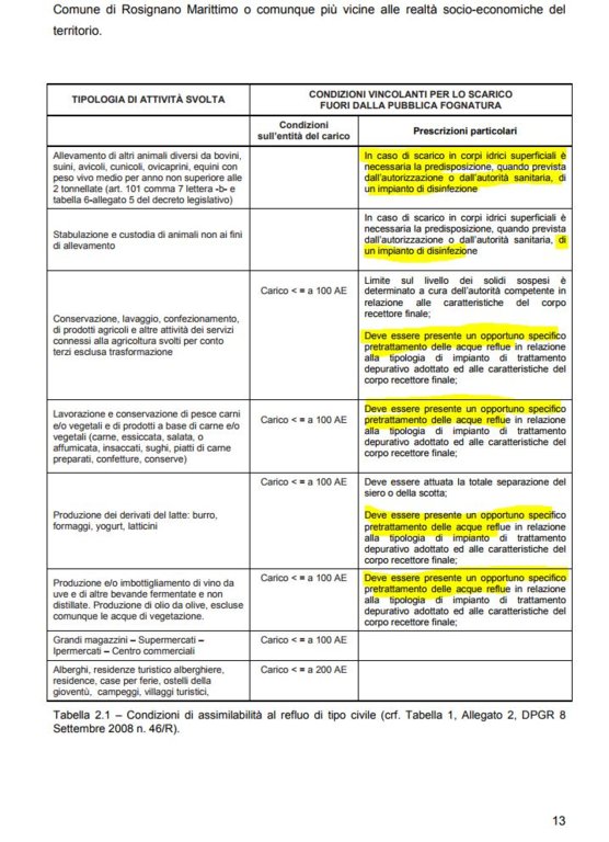

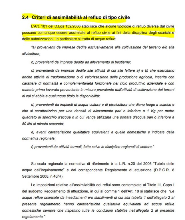

Il Comune provvede a rilasciare l’autorizzazione sulla base della sua istruttoria: lo scarico è previsto sul suolo, in corpi idrici superficiali interni, costieri ed in mare.
Leggendo il tuo link quando tu scarichi su corpi idrici superficiali ti è praticamente sempre richiesto un impianto di depurazione...tra l'altro parla di attività non domestiche assimilate a scarichi domestici.
Praticamente nelle foto sotto tu NON puoi avere uno scarico che perde nel terreno e basta in questo comune ma devi avere prima degli impianti di pre trattamento o di sanificazione che non è certo lo scaricare nel bosco e basta.
Quindi ho con fosse Imhoff o se non fosse possibile con la fitodepurazione, dato che ne parla proprio questo comune.
Sotto ti ho allegato due screenshot presi proprio dal link che mi hai citato tu, sono le pag.12 e pag.13!

Daniele 78
... sulla base delle disposizioni di cui all’art. 26 della L.R. 20/2006, per gli agglomerati inferiori o uguali a 200 AE, possono (art. 19, c. 9, D.P.G.R. 46/R 2008) considerarsi appropriati i trattamenti già esistenti anche se diversi da quelli di cui in tabella 2 e 3 dell’Allegato 3 al regolamento, purché sia accertato il loro effettivo impatto sul corpo idrico recettore alla luce degli obiettivi di qualità ambientale o per specifica destinazione e l’eventuale insorgenza di problemi igienico sanitari.
Bene letto tutto, ma come fai a dimostrare che uno scarico in un bosco anche per un agglomerato inferiore a 200 Abitanti possa essere considerato REGOLARE se NESSUNO ha MAI ACCERTATO l'impatto ambientale dello stesso sul corpo recettore?
E' qui che sta il problema, voglio proprio vedere chi ASSEVERA che uno scarico senza nessun tipo di depurazione in un bosco non crei un impatto ambientale, e non crei l'insorgenza di problemi igienico sanitari.
