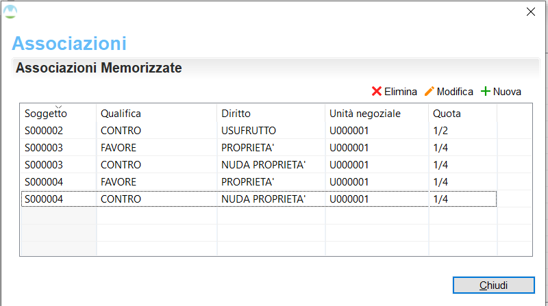

Nella voltura ho pensato di scrivere:
Mevio, contro, usufrutto 1/2
Tizio e Caio, contro, nuda proprietà, 1/4
Tizio e Caio, favore, proprietà, 1/4
E' corretto?

Prima voltura (per "eliminare" l'usufrutto di Mevio)
Se faccio la voltura con "Desktop telematico" e metto 1/2 nelle quote mi dà errore. .
Immagino perché non possono esserci tre quote da 1/2 perché vorrebbe dire avere l'intera proprietà che vale il 150% (1/2+1/2+1/2 di usufrutto=3/2) .
Ho pensato quindi che la quota di Mevio, 1/2, per Tizio e Caio corrisponde a 1/4 a testa.
Se lo considero in questo modo non mi dà errore.
Però non sono sicuro che il ragionamento stia in piedi.
S000002=Mevio
S000003=Tizio
S000004=Caio

"Piena proprietà" non è selezionabile.
Quindi va bene "Proprietà".
Riguardo alle quote hai osservazioni?

Perdonami ma non sto capendo.
Mevio ha 1/2 di usufrutto: l'altra metà non è in usufrutto (lo era prima ma attualmente non lo è più sia in visura che di fatto).
Quindi devo "restituire" 1/2 usufrutto ai nudi proprietari che sono due (Tizio e Caio).
Perché scrivi che in visura mi manca l'altro 1/2 usufrutto?
