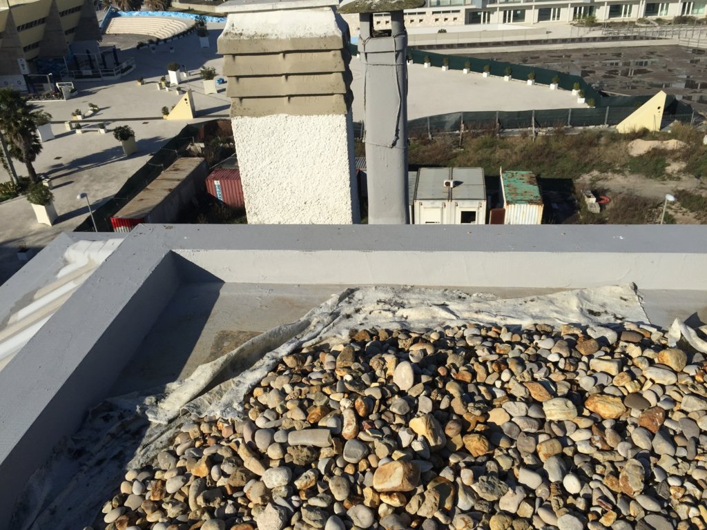

tutelare il deterioramento della guaina stessa sia per l'effetto degli agenti atmosferici che per il transito.
nelle coperture piane non praticabili romane spesso, per risparmiare sui costi, si usa coprire la guaina con ciottolati di fiume, per evitare che la grandine ed i raggi solari deteriorino la guaina.
