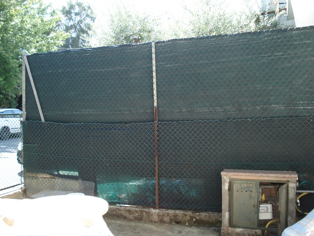

la prima rete e la vecchia rete di confine che divide le due proprieta', ( la mia dalla loro) ed e' quella che e' nata con la casa ed e rièportata nelle piantine e la seconda e' quella con il telo oscurante che hanno messo loro ed e' alta 2,67 mt. grazie mille

Ciao : non comprendo : tu dici che la rete è nata con la,casa.... ma quale casa? La tua o la loro?
Mi è sembrato di capire ( da tue parole) che il T delle piantane è girato dalla loro parte......
Ti consiglio il suggerimento di Gianco : dovresti controllare la continuita' della rete ( ovverosia essa prosegue anche su altri lati)

parlo di questa rete laterale che divide la mia proprieta' dalla loro e' una casa a schiera e pertanto vi chiedevo se e' giusto che hanno legato i loro pali della loro seconda rete con doppio telo oscurante nella vecchia struttura della rete che delimita i confini miei dai loro. nel quale il paletto centrale che si vede in questa foto e arrugginito ed e' piantato in un massetto di cemento vecchio e ammalorato quindi quando tira il vento penso che prima o poi venga disarcionato o spezzato perche' la rete sopra fa come una vela di una barca prende molto vento.Inoltre sempre x aver legato il fil di ferro nella parte anteriore della rete di confine che da' sulla strada mi hanno curvato anche la mia rete di recinzione vecchia. Domanda: e' legittima questa cosa ? Mi chiedo la rete di recinzione e' fatta x attaccarci altre reti ? Mi sono rivolto al comune della mia citta' ma hanno mostrato molta poca voglia di risolvermi la problematica !! Chiedendogli tramite un'avvocato di far si che la loro seconda rete con doppio telo oscurante sia collocata indipendentemente senza gravare sulla vecchia rete ? o altrimenti come ?? vi ringrazio x tutte le vostra risposte siete favolosi .

Dalla foto, forse troppo sintetica, risulta che il ferro a T della vecchia recinzione dimostrerebbe che sia di sua proprietà, salvo che non ci siano prove contrarie. Per giunta si nota che sul fronte strada la tua recinzione non è in continuità con la vecchia. I nuovi pali come sono sistemati alla loro base? Poiché non si notano legature, sono infissi sul calcestruzzo o sul terreno?

i pali della loro rete con doppio telo ombreggiante li hanno legati sulla rete di confine anteriore che da sulla strada e che prosegue nella loro proprieta' creando mi un infossamento della mia rete. Invece nella rete laterale l'hanno messo piu' in basso con il rischio che quando c'è un vento forte si schiantera' il palettodi ferro arrugginito della prima foto. Pertanto io gli avevo chiesto di fare una struttura della loro rete a se' stante cioe' indipendente e quindi lasciando libera la vecchia rete di confine da legacci spranghe o quant'altro. Penso che la rete di confine sia costruita solo x portare la propria rete ma non per legarci altre reti, gli ho anche detto che ancora non siamo nelle baraccopoli in brasile, ma a nulla e' valso il mio commento. Mi sembra di capire che non cavero' un ragno da un buco. Forse potrei tagliare le loro spranghe o fil di ferro che hanno messo ? Nel caso non comprendono ? RINGRAZIO X L'INTERESSE MOSTRATOMI un cordialissimo saluto Battistini.

Esaminando le due foto si nota che la recinzione lato strada è su un unico fronte senza soluzione di continuità: il vertice di confine non è evidente se non per il fatto che esiste la recinzione fra i due lotti finitimi. Stante così le cose la recinzione divisoria è in comune ed anche il tuo vicino ne può usufruire come meglio crede. E' evidente che se a causa del vento la rete dovesse cedere, solo lui dovrà sobbarcarsi l'onere del ripristino.
