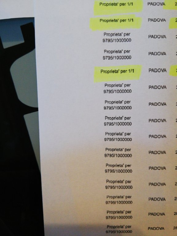

In mano ho la dichiarazione di successione della madre al venditore. Qui dice IMMOBILI E DIRITTI REALI IMMOBILIARI. Foglio 13 numero.... cat. A2 6,5vani(appartamento) rendita 1023.98.
Allo stesso foglio 13 e numero.... ci sono i due garage cat C6 rendita 36.93 con scritto sotto Diritto proprietà Osservazioni:e compresa la comproprietà di tutte le parti comuni ex art 117l tra cui il terreno circostante il fabbricato di cui fa parte.
Per finire:ci sono ben 12 voci uguali, quindi Cat. A2 foglio 13 rendita 78,76 vani 0.5 però tutti con un subalterno diverso e precisamente dal n. 27 al 38 e sotto vi è scritto solamente piena proprietà.
Michelez
Oggi è il mio Compleanno!
Integro dicendo I anche che ho una stampa dell'agenzia entrate che dice
Proprietà per. 1/1 su due locali C6 e un locale A2 di 6 vani quindi appartamento e 2 garage. Poi vi sono in mezzo 12 voci da 0,5 vani di cui 2 inglobate tra appartamenti e garage con scritto proprietà per 9795/1000000

Credo di immaginare cosa è successo. Situazione che mi è capitata personalmente.
L'errore probabilmente risale ai tempi dell'accatastamento del fabbricato: che probabilmente era corretto (a parte l'A2 che per me rimane un errore di trascrizione). Ma molti anni fa qualche "tecnico" aveva la brutta abitudine di accatastale i locali tecnici di servizio e comuni , con particella indipendente come B.C. Censibili.
Poi sono intervenute compravendite e successioni: qualcuno ha elencato anche queste parti, altri non indagando a fondo hanno solo citato i beni censibili di sua piena proprietà (Alloggio A2 e C6)
Sempre anni fa l'aggiornamento catastale era manuale, e mi sono capitate visure di quel tipo con quota xyzt/100000 (il che lascia pensare che siano comuni a tutti i condomini, originariamente classificate C2, dove come proprietari non compaiono tutti gli attuali condomini, ma in genere solo alcuni (quelli che si sono ricordati di volturare queste appendici) o solo quello che ha presentato per ultimo un Docfa di variazione/aggiornamento .
Sarebbe da mettere a posto, presentando un nuovo elaborato planimetrico, e spostando queste curiose unità, tra i Beni Comuni N.C. ; ma mettere d'accordo tutti i condomini è impresa improba.
Oggettivamente credo che sia sufficiente che il rogito elenchi genericamente la cessione dei diritti anche su tutti i BENI e PARTI comuni, censite e non censibili.
In genere per questi beni Censibili ma Comuni, (as Alloggio del portiere) provvede l'Amministratore a versare IMU ed eventualmente a gestirne la locazione, attribuendo i proventi pro quota millesimi ai condomini. Rimane la quota IRPEF, se l'importo supererà il minimo dichiarabile.

No sulla proposta di acquisto l'agente immobiliare ha scritto solo appartamento A2 6,5 vani (più i vari dati catastali) e 2 C6 (garage) con relativi dati catastali. Il mio quesito finale è:sono obbligato ad acquistarli questi cavolo di A2 sopra citati?
Dovresti allegare una stampa intera della visura catastale, oscurando nomi e particelle per garantire l'anonimato. Solo così potremmo (condizionale) capire dov'è l'inghippo.
