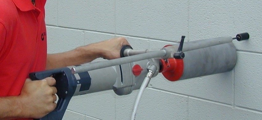

Credo che nel nostro caso è fattibile, attraversando una camera, creare l'apertura sulla facciata che sarebbe nascosta da una grondaia, nessuno se ne accorgerebbe. Il tecnico mi ha detto che dovrebbero uscire sul tetto per legge, ma credo che quando ciò non è possibile è consenstito un foro sulla facciata rispettando certe distanze dalle finestre e previa l'approvazione del condominio.
Un foro per la ventilazione da realizzare sulla parete esterna non è un problema, mentre lo è se devi aprire una finestra.
per fare un foro passante in una tamponatura, o in una muratura di mattoni, si usa una attrezzatura tipo questa con aste di prolunga quanto lo spessore della parete.
