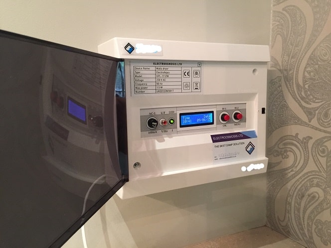

Qualcun altro ha esperienza positiva con i dispositivi tipo Domodry o Sanadomus? Sapete quanto costano?
Ho sperimentato il sistema elettromagnetico e ho risolto molto bene il problema della muffa. Se ne è occupato un agente che opera a Roma per una ditta svizzera. La spesa un po' alta circa 5.000 E. per 100 mq. ma ne è valsa la pena !
Grazie, ho capito bene: quel dispositivo che sembra una scatolina che si fissa sul muro costa 5 mila euro?
esternamente è una scatolina non c'è dubbio ma dentro c'è un dispositivo elettronico che genera una campo magnetico, non pericoloso per l'uomo, ma sufficiente a dissociare la molecola d'acqua.
In alternativa devi costruire un vespaio aerato tutto intorno l'esterno del fabbricato fino ad una quota inferiore delle fondazioni; mentre all'interno dovi installare sotto al pavimento un vespaio con casseri a perdere (tipo igloo) anche lavorando parzialmente in sottomurazione. Non so se 5.000 € ti bastano. Comunque ci sono prodotti che installati costano di meno.
Se ti affidi a questo sistema devi farti dare una garanzia del risultato del tipo; se dopo un anno l'umidità di risalita non è scomparsa si riprendono la loro attrezzatura e ti restituiscono i soldi.
