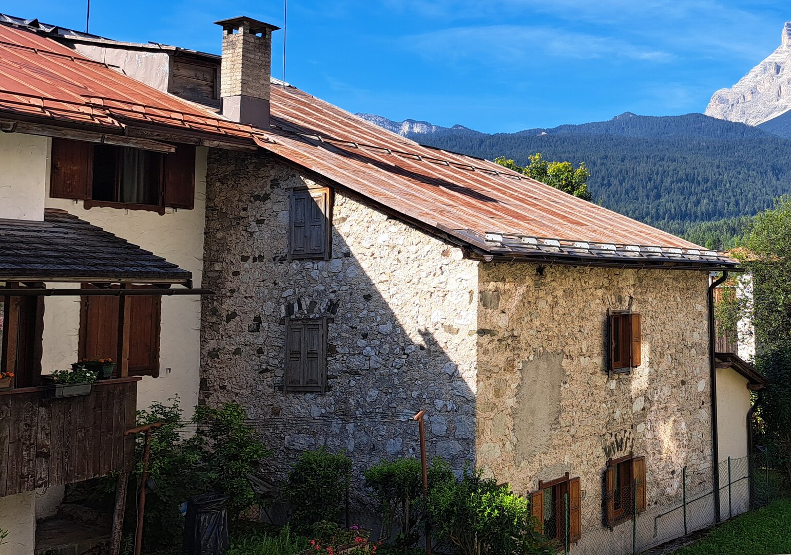

Salve Basty, scrivo un aggiornamento. Pochi giorni fa è venuta un ditta di lattoniere/ carpentiere ( che poi era venuta già anni fa) a fare un sopralluogo sotto il tetto e sopra il tetto Ora attendo un preventivo....ahi ahi ahi. Il lavoro consiste nel togliere la copertura di lamiera arrugginita del tetto e scoperchiarlo, sostituire una trave ammalorata e incurvata e controllare le altre. Mettere un rotolo di lana di roccia e sughero sotto tutto il tetto per l isolamento termico che non c'è mai stato, perché la casa fino a qualche anno fa veniva usata solo in estate e non c'era il termosifone. Ora c'è dal 2009. il lavoro sarà tutto su 75 mq circa di tetto in pianta, in obliquo non so, sarà di più, ti mando le foto. Che ne pensi . Sarà costoso.? Posso avere un bonus e come si fa.? il lavoro verrà fatto prima di dicembre spero.

Ecco il lavoro andrà patto su quella parte di tetto a destra del camino, il mio tetto che, come vedi è di lamiera ormai arrugginita non fa acqua, ma sul bordo in basso col peso della neve la trave sottostante è ammaliata e incurvata

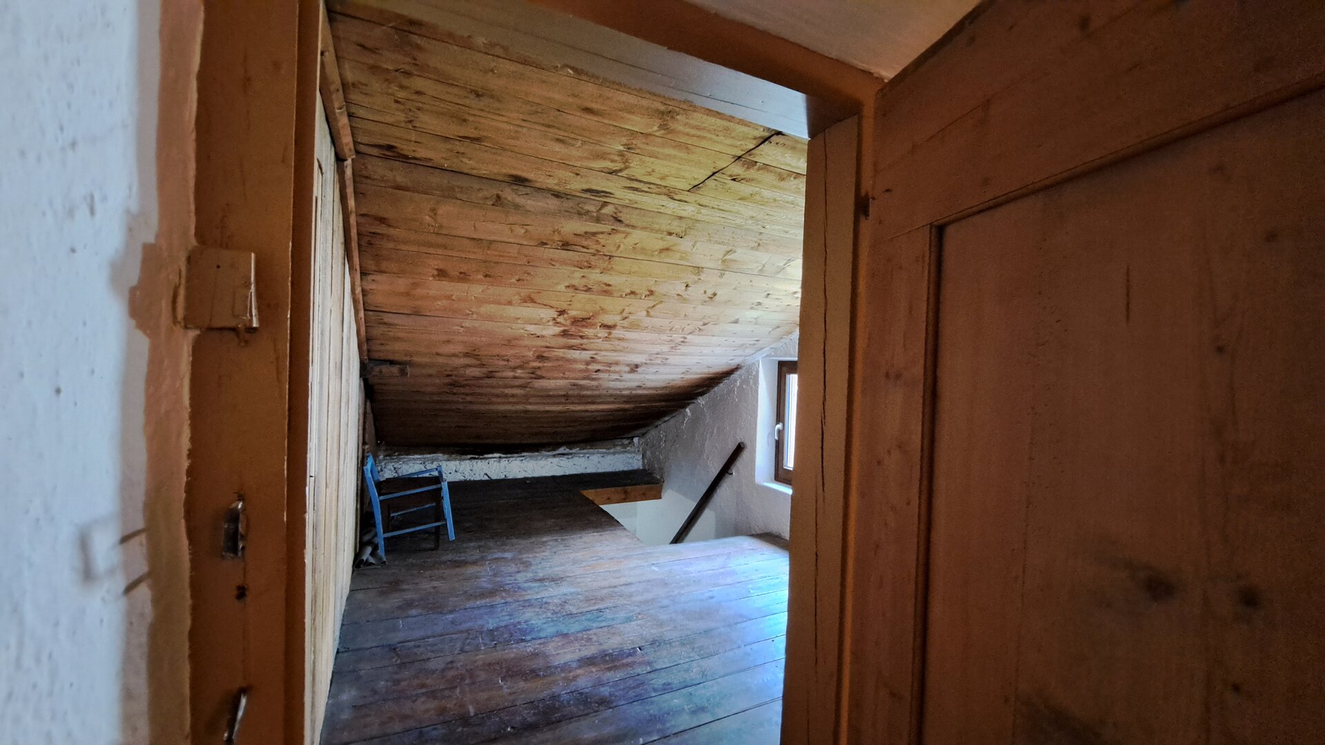

edo.edo
Ecco qui l'interno di vede che per sotto fa la pancia verso il punto più basso, La ' dove c'è la trave ammalorata.
