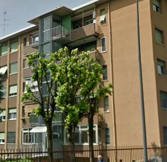

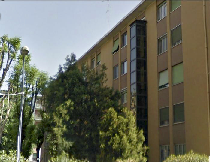

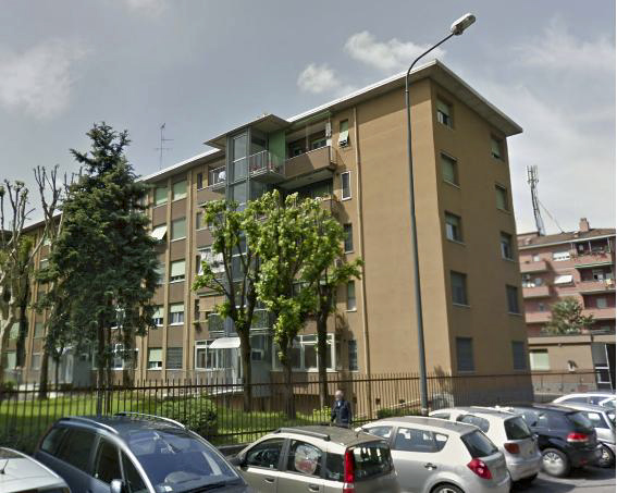

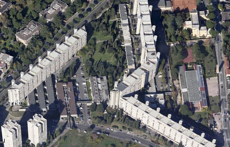

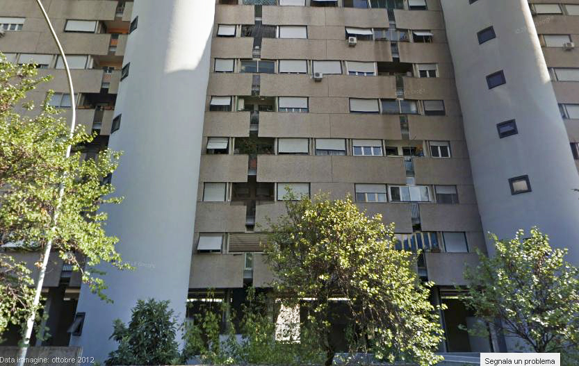

Mi è piaciuta questa tua disponibilità a considerare elementi nuovi di questa discussione. Ti allego alcune foto la 1 e la 2 si riferiscono al caso del palazzo di cui ho parlato. Si tratta di edilizia di tipo economico popolare degli anni '50 a Milano. La foto 3 e 3b si riferiscono a come è stato risolto più brillantemente il problema nei medesimi edifici anche se la soluzione ha comportato lo stravolgimento dell'uso dell' appartamento in quanto l'ingresso sulle scale non viene più usato: la gente entra in casa dalla cucina. Le foto 4 e 5 si riferiscono ad un blocco di case di edilizia economico popolare di Roma degli anni '80 dove addirittura l'ascensore esterno è progettuale: con i risultati che puoi vedere.
la soluzione che preferisco è quella romana poiché (aldilà dei costi) nel momento in cui vari l'uso dell'appartamento (anche solo per l'ingresso) rivoluzioni un po' tutti gli spazi, che potrebbe essere anche una soluzione valida...dipende sempre dai condomini. Se dovessi fare una soluzione del genere (3-3b) a Biella sono strasicuro che troverei tante tante tante tantissime polemiche; conosco i miei polli. Non sono facili d'accontentare. Poi quando entri nelle case per fare dei lavori, ti mettile mani in testa nel vedere come curano la casa (non parlo di disordine, ma dello stato di manutenzione di muri e pavimenti...pietoso, non dico altro).
