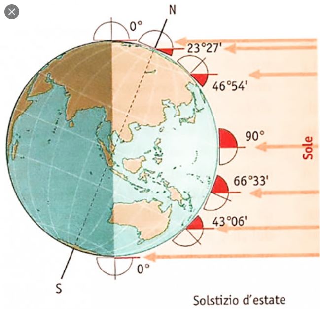

Con riferimento all'equatore, ma comunque sempre a sud del tropico del cancro, al di sopra del quale i raggi solari arrivano inclinati da sud.
la distanza misurata sull'orizzonte tra il punto dove sorge il sole ed il punto dove tramonta è massima all'equatore poi incomincia a decrescere mam mano vai verso i poli tanto è vero che nei pressi dei poli, quando la parte è rivolta verso il sole, il sole si muove verticalmente dall'orizzonte fino alla altezza massima nel solstizio d'estate a Nord e durante il solstizio di inverno a Sud; durante gli equinozi il sole scende per 12 ore sotto l'orizzonte; durante il solstizio di inverno al polo Nord il sole non sorge è sempre sotto all'orizzonte, mentre al polo Sud rimane sempre sopra all'orizzonte nelle 24 ore.
I raggi solari vengono da lontano da essere considerati paralleli quando colpiscono la superficie della terra hanno un diverso angolo di incidenza come mostra il disegno qui sotto riportato: non confondere le traiettorie del sole illustrate nella sfera celeste: a mezzogiorno il sole è perpendicolare sul punto in cui uno si trova e non c'è ombra se non ai piedi della persona.

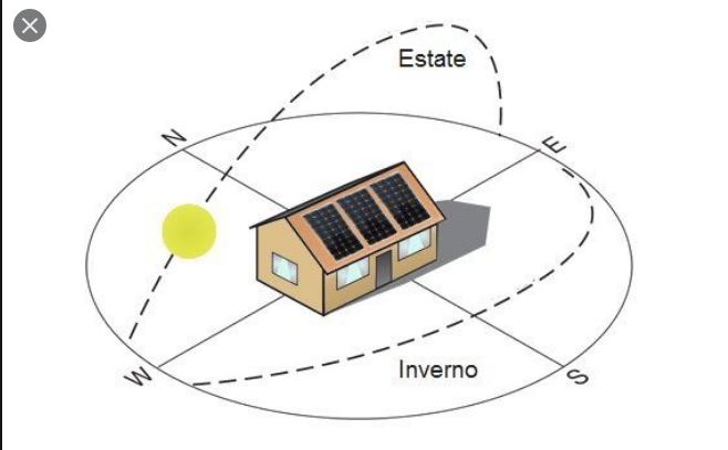

non ce n'è bisogno abito in un conominio che ha un prospetto libero orientato come nel disegno postato quando il sorge a Est/Nord-Est come nel solstizio d'estate il sole arriva fino a circa le 10 del mattino
E non solo. In estate il sole sorge a N-E, ma anche al tramonto cade a N-W.
quindi immediatamente dopo l’alba e prima del tramonto un osservatore appoggiato alla parete nord di un lungo muro orientato sulla linea EW, vedrà direttamente il sole e così la parete N.
la parete nord cessa di ricevere direttamente i raggi di sole per tutto il giorno solo dal 21/9 al 21/3 (semestre invernale)

non ce n'è bisogno abito in un condominio che ha un prospetto libero orientato come nel disegno postato quando il sorge a Est/Nord-Est come nel solstizio d'estate il sole arriva fino a circa le 10 del mattino

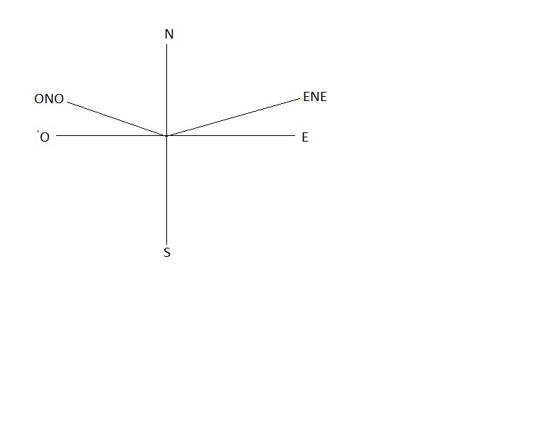

Lascia perdere le zone temperate boreali, che ovviamente c'entrano ma vanno citate a proposito.
Devo dirti che dimostri di non saper leggere una carta geografica, in qualunque scala sia rappresentata? Da 1:200 (ehm) ad 1: 200.000 ? Sono entrambe rappresentazioni piane.
Se non riesci a leggere le rappresentazioni assonometriche di Luigi che rappresentano una immagine tridimensionale accontentati di una mappa piana.
Secondo te un uomo posto all'origine non vede il sole che sorge sull'orizzone in direzione ENE, e non lo vede tramontare in direzione ONO ? Ovviamente parliano di estate, meglio se di solstizio d' estate, e non di mezzogiorno quando il sole è alto, bensì all'alba ed al tramonto.
