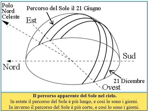

non ce n'è bisogno abito in un conominio che ha un prospetto libero orientato come nel disegno postato quando il sorge a Est/Nord-Est come nel solstizio d'estate il sole arriva fino a circa le 10 del mattino

ti riposto l'immagine che ti è piaciuta tanto. Se la parete è rivolta verso nord significa che è orientata Est-Ovest; il disegno ti fa capire che durante il solstizio d'estate il sole illumina la parete sino a quando il sole raggiunge la culminazione della verticale dell'orientamento Est-Ovest infatti nel mio precedente post ho scritto che la parete rivolta a Nord riceve il sole fino alle 10 del mattino nel giorno del solstizio d'estate.
Se la geografia non è un'opinione essendo che il il Tropico del Cancro molto a sud rispetto all'Italia, il sole, mai e poi mai, potrà illuminare o irraggiare le pareti a nord dei fabbricati. Immagina il sole sull'equatore e pensa un fabbricato perfettamente orientato da ovest ad est, la parete a nord, non vedrà mai il sole.

caro @Gianco tu ragioni con il presupposto che il sole sorga sempre ad Est e che il punto coincida con l'Est geografico. Invece il disegno che ti ho postato significa che la coincidenza tra l'Est geografico e l'Est astronomico si verifica solo nel giorno degli equinozi poi il punto dove sorge il sole si sposta verso Nord, di qualche grado, se si va verso il solstizio d'estate; mentre il punto si sposta verso Sud se si va verso il solstizio d'inverno.

non è completamente esatto: le pareti esposte a Nord sono illuminate dal sole solo in un breve periodo dell'anno attorno al solstizio d'estate e per poche ore dal sorgere del sole, poi il sole salendo per culminare verso il suo zenit vanno in ombra. Per il resto dell'anno sono sempre in ombra.
