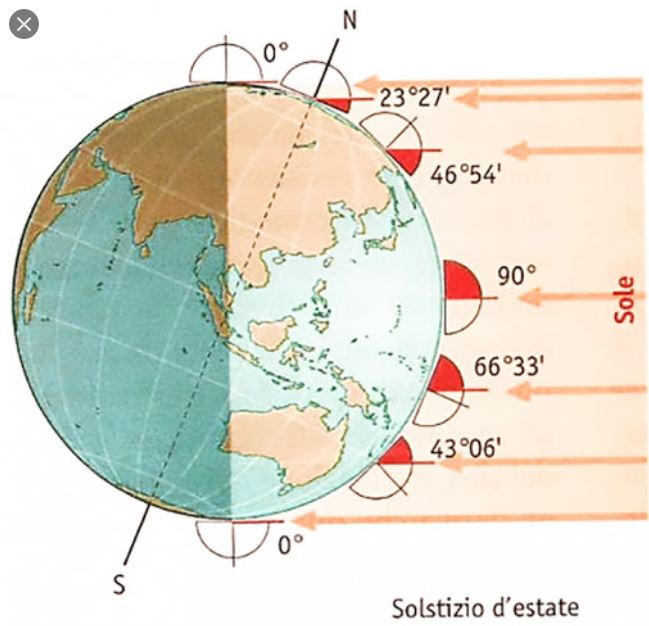

non barare la discussione è iniziata perché qualcuno ha sostenuto che le pareti esposte a nord non prendono mai il sole. Io ho sostenuto che non è così. Durante il solstizio d'estate le pareti esposte a Nord prendono per un certo numero di ore, sia al mattino che alla sera, le radiazioni solari. Chiaramente mam mano che il sole si alza verso lo zenith le pareti Nord vanno in ombra.

Questa poi! Ti sei scordato che è la terra che ruota su se stessa e nella rotazione attorno al sole, che dura un anno, la sua perpendicolare sulla terra oscilla dal tropico del Capricorno, a sud, al tropico del Cancro, a nord.
non è affatto vero che mi sono dimenticato: anzi, affermando che la parete nord di un edificio viene illuminata solo in alcune ore del giorno, al sorgere ed al tramonto del sole, nel periodo che si trova nel solstizio d'estate, ammetto che la traiettoria del sole cambia nel corso dell'anno mentre tu affermando che il sole sorge sempre ad Est (coincidenza con l'Est magnetico) e tramonta sempre ad Ovest (coincidenza con l' Ovest magnetico) neghi l'oscillazione dell'asse di rotazione terrestre nel moto di rivoluzione terrestre attorno al sole.
Che i raggi solari siano perpendicolari solo nella fascia compresa tra i due tropici lo si vede dal disegno che posto per la seconda volta, ma questo non impedisce al sole durante il solstizio d'estate, con i raggi solari a 90° sul tropico del Cancro, ma inclinati fino a 46° e 56' alle nostre latitudini, di sorgere a Est-Nord/Est.

Comunque, è sufficiente prendere in esame l'ultima rappresentazione dove il raggio sol are arriva perpendicolare sull'equatore. In questo caso tutto ciò che è costruito a nord essendo perpendicolare al suolo risulta inclinato rispetto al raggio che viene dal sole. Conseguentemente quel lato, specie se si trovasse in corrispondenza del tropico del cancro, resterebbe all'ombra.
