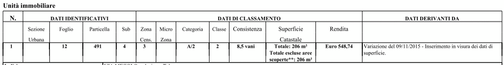

Dalla visura dell'immobile pertinente alla mia abitazione (è una casetta unifamiliare con abitazione al 1° piano di circa 109 mq calpestabili e metratura simile al piano terra cantinato, ove insiste un locale per centrale termica di circa 6.5 mq) si rileva, nella colonna "Superficie catastale", l'esistenza di un totale di mq 206, corrispondente alla stessa misura per aree scoperte (206 mq).

Sotto leggo: totale escluse aree scoperte **: 206mq
Mi puoi cercare nella legenda sotto cosa sono i due **, credo sia una nota bene.
E' sufficiente la segnalazione online o debbo rivolgermi agli Uffici del Catasto e del Comune per far riparare gli errori?
Puoi fare la segnalazione, sappi i Comuni già ricevono questi dati dall'Agenzia delle Entrate (sia perché fanno servizio visure loro stessi collegati all'Agenzia delle Entrate stessa) sia perché l'Agenzia delle Entrate comunica le variazioni costantemente. la segnalazione errori la fai solo al Catasto quando il problema riguarda un'accatastamento. Qui il problema è solo del Comune che ha mal considerato le superfici.
