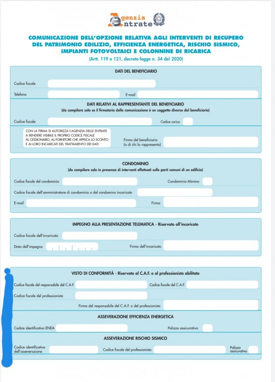

Nel nuovo modello di Comunicazione cessione all'AgE si parla di "asseverazione" solo per spese per "efficienza energetica"o "rischio sismico".
per le altre si parla solo di "visto di conformità"...
Non ho capito qualchecossa?
