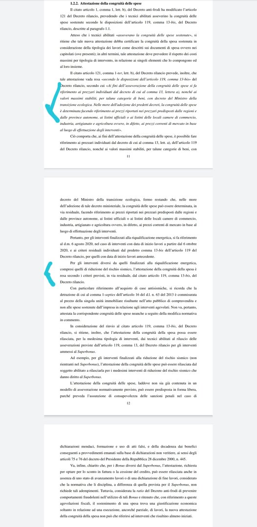

La circolare 16/E dell'AgE punto 1.2.2, su cessione per detrazioni ordinarie sembra dare indicazione precisa ?!
..scusate sostituisco allegato..

Si conviene certamente che la precisione è ben altro.
Ma chi sta fatturando e deve pagare
ora 'sti prezzari Regionali sono o no una base..
Per il nuovo obbligo introdotto per poter fruire della cessione credito del vecchio bonus ordinario 50%, (oltre al visto di conformità), che impone di dover asseverare la congruità prezzi, in fase transitoria cioè adesso ci si chiede:
1)i prezzi singoli in fattura devono essere inferiori ai
prezzari Regionali.?
2) se i prezzi in computo fossero invece stati superiori, uno sconto per ricondurli.. all'ammissibilità, sarebbe ancora possibile ?
3)nella Circolare in questione 16/E si dice che tale assevereazione può essere in forma " libera" cioè come ?
1) Devono essere uguali o inferiori rispetto ai parametri scelti dall'asseveratore per valutare quei lavori:
L'asseveratore può scegliere tra prezzari regionali, listini ufficiali, listini delle Camere di commercio o, in mancanza, prezzi di mercato del luogo
2) E' una domanda che puoi rivolgere ai fornitori prima che emettano le fatture. Per la parte di lavori già fatturata non penso si possano ottenere sconti.
3) In forma libera significa che non c'è un modello ministeriale da utilizzare obbligatoriamente.
Ho risposto in base a quanto capisco io. Sono domande che dovresti rivolgere ad un tecnico abilitato a rilasciare l'attestazione di congruità delle spese sostenute.
