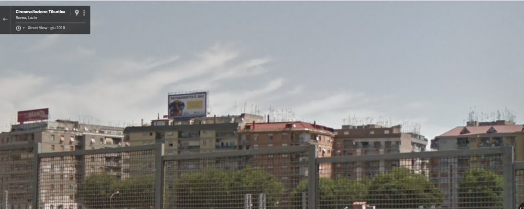

Né una deliberazione dell'assemblea, né il regolamento condominiale possono vietare al singolo condomino di installare sul tetto o lastrico solare condominiale un’antenna privata, anche in presenza di un’antenna centralizzata condominiale, a meno che non sia leso un pari diritto di un altro condomino, o non si arrechi qualsiasi altro pregiudizio rilevante a una parte comune.
Il regolamento può eventualmente stabilire modalità e luoghi di installazione, ma sempre garantendo il diritto soggettivo autonomo di cui sopra.
Se non ricordo male nel regolamento edilizio di alcuni comuni è prevista l'installazione di una antenna sola, quella centralizzata.
Roma non è tra quelli
Daniele 78
