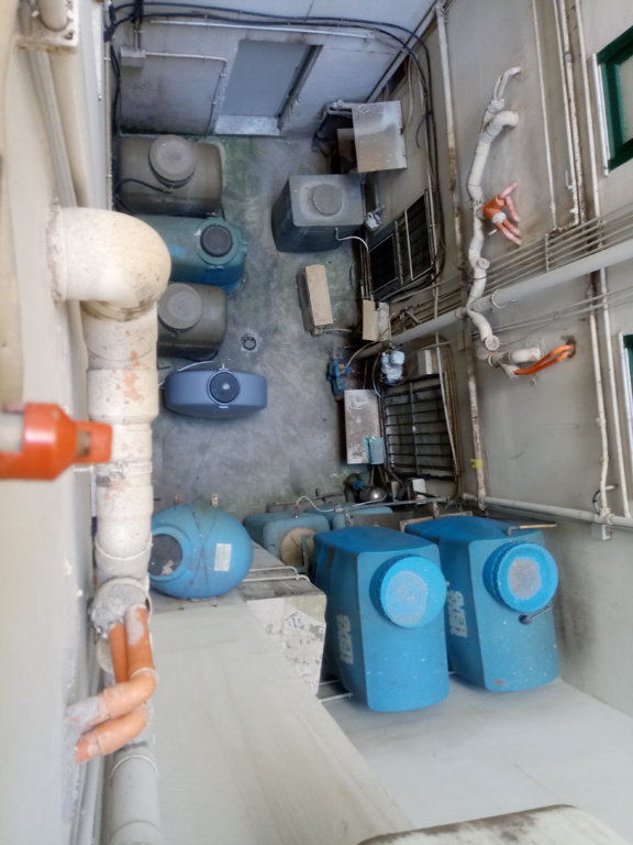

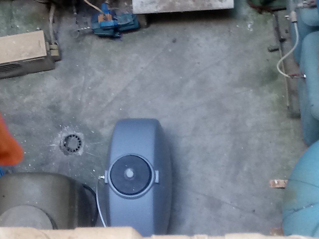

No non abbiamo nessuna caldaia. Questo e il luogo dove sono le cisterne e quella e la mia
    83,7 KB · Visualizzazioni: 66
    75,8 KB · Visualizzazioni: 64
