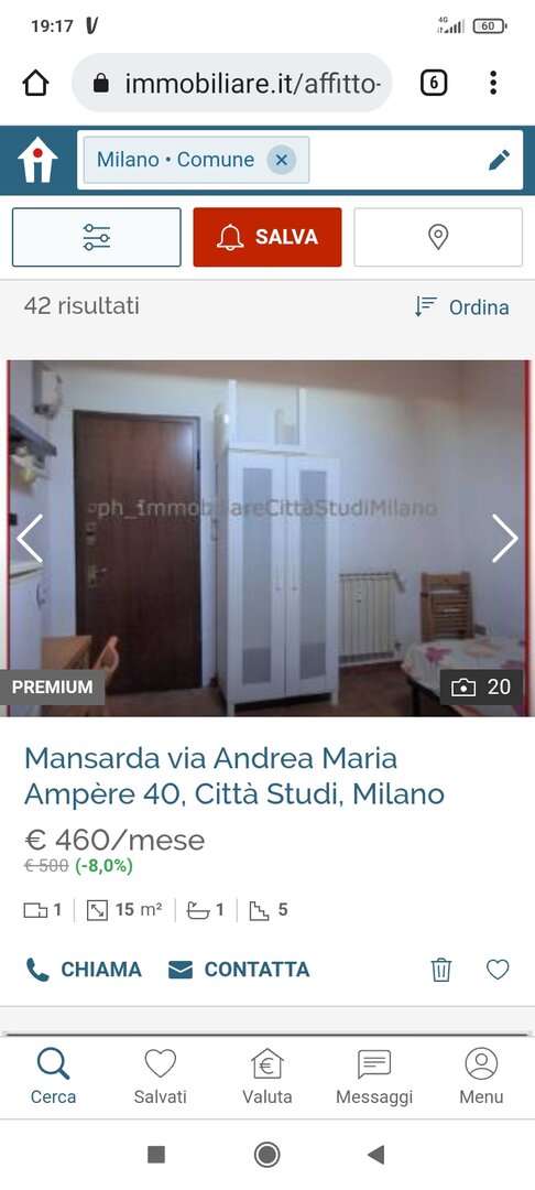

Quindi tutti i monolocali che ho visitato di 10/13/15 mq sono fuori legge? Com'è possibile che siano in affitto e/o vendita? 😤😮
Sono in affitto, ma non sono regolari (o almeno sembrerebbe così).
Quello dell’annuncio sembra un sottotetto, trasformato abusivamente in abitazione.
Potrei sbagliarmi: ma un monolocale dovrebbe avere una metratura minima di 28 mq.
Non sbagli.
Per la norma nazionale (art. 3 Decreto del Ministro della Sanità 05.07.1975), l'alloggio monostanza, per una persona, deve avere una superficie minima, comprensiva dei servizi, non inferiore a mq. 28, e non inferiore a mq. 38, se per due persone.
E i regolamenti comunali potrebbero stabilire valori superiori.
