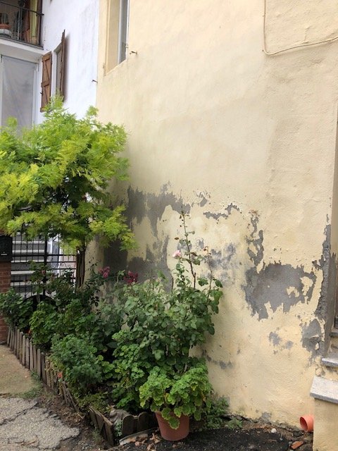

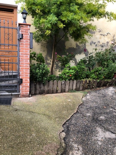

Ciao, grazie. Nel seguito le foto. L'immobile giallo, da ristrutturare è il mio. Il vicino in questione abita in quello bianco delimitato dal pilastrino in mattoni.

Certo che qualche foto in più e più esplicativa la potevi mettere.
Comunque sembra che l'immobile, che comprende le due abitazioni, sia stato realizzato contemporaneamente. Ho dubbi che il confine in discussione sia inequivocabilmente rappresentato sulla mappa. Difatti noto che la scala antistante dell'abitazione di sinistra sia nella prosecuzione dell'aiuola. Stranamente li divide una recinzione in elementi di ferro a disegni geometrici. La porta d'ingresso non rispetta la veduta laterale, lasciando intendere che esiste "per destinazione del padre di famiglia". Noto uno scarico di una grondaia (suppongo) che dall'abitazione gialla scarica sull'aiuola. Infine quella pianta esiste da svariati anni. E che dire di quel passaggio antistante, comune?
