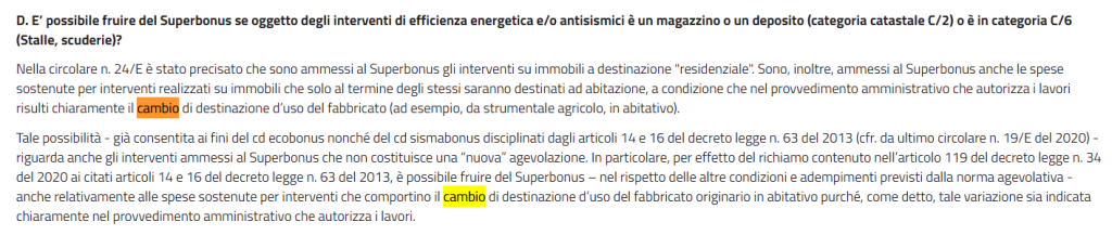

Questi sono interventi trainanti sulle parti comuni, mentre il mio quesito porgeva sul trattamento dei trainati sulle singole unità immobiliari.
Vedevi altro un questa risposta rilevante al mio caso?
Hai incontrato un interpello che possa mettere a luce questo punto?
Grazie mille
