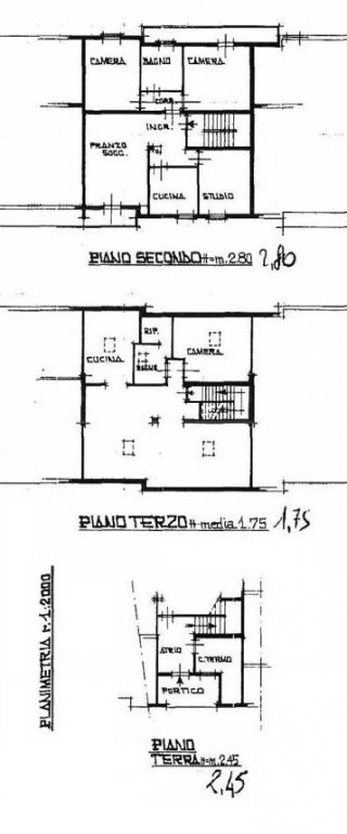

A chi lo domandava, riporto che il terzo piano (= il 2° livello), a tutti gli effetti è una mansarda "adibita" ad appartamento.
Solo che a questo punto, rivedendo meglio le planimetrie assieme a voi, mi viene il dubbio (se non quasi la certezza) che il primo e il secondo livello siano collegati da una scala esterna (ossia sul pianerottolo) e non da una scala interna, come invece avevo citato al punto 5 del mio primo post. Fosse così, questo rimetterebbe sotto una nuova luce la liceità della mia prima domanda (volendo cmq escludere, per un momento, che sia regolare aver trasformato quella mansarda in un appartamento).

se come sembra la proprietà è unica, la scala è interna, il fatto che la media del piano sia 1,75 è da valutare in quanto potrebbe essere bassissimo dove non c'è destinazione e sufficientemente alto nei locali destinati ad uso abitativo, va visto tutto bene
marcanto
Dalla planimetria CATASTALE, e sottolineo catastale, risulta:
Piano Terzo H. media 1,75
Tale 3^ piano, Con questi connotati dovrebbe essere una mansarda ?

Ho telefonato all'agente immobiliare che mi ha spiegato che:
1. la mansarda, che sta al 3P e rappresenta il 2L (livello) della proprietà, è stata condonata con una legge del 1986. Altri dettagli, di carattere più tecnico, non è stato in grado di fornirmi;
2. la scala che collega i due livelli, è sì interna al fabbricato, ma ESTERNA agli appartamenti (costituenti i due livelli, e soggetti dell'annuncio). Ergo, per passare da un livello all'altro, occorre uscire da un appartamento, finire quindi sul pianerottolo, usare le scale, raggiungere l'altro pianerottolo, entrare nell'altro appartamento. Che, in sostanza, è ciò che speravo NON si dovesse fare.
