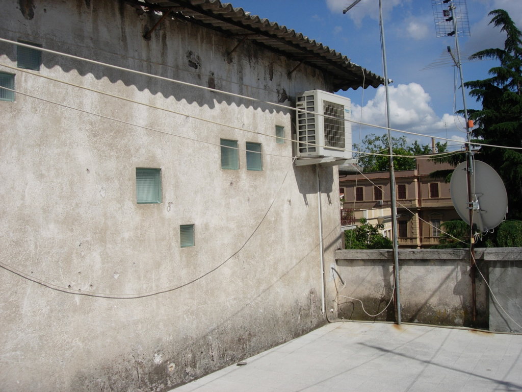

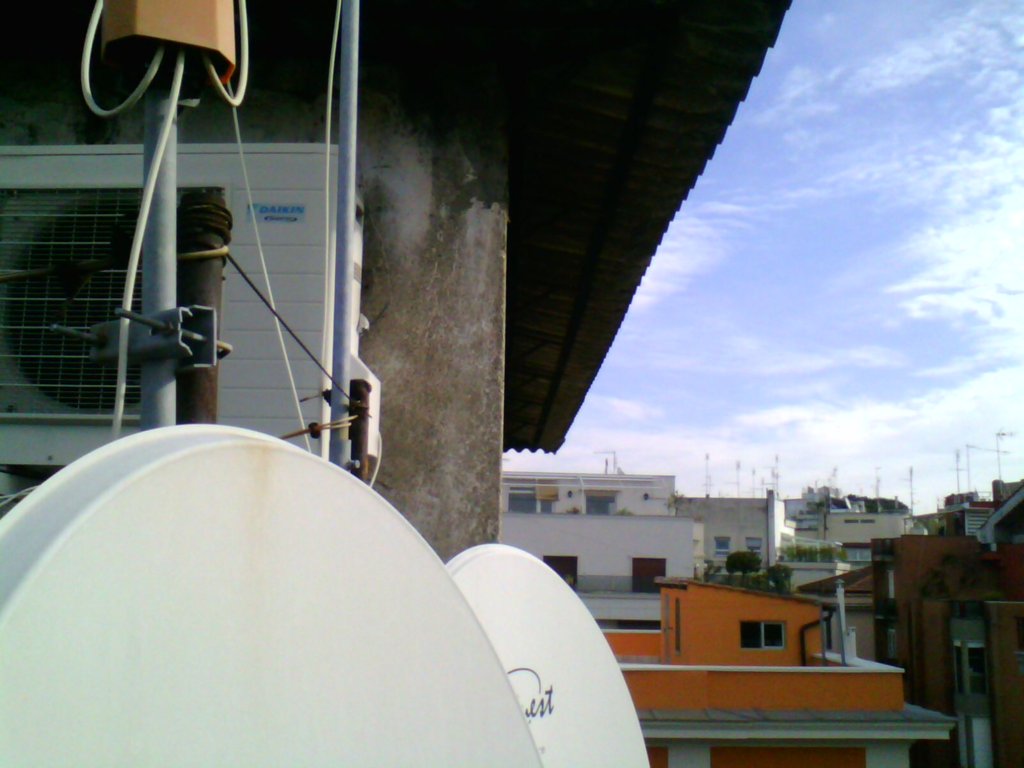

Batman99
Ecco due foto. Una della pensilina che da sulla terrazza condominiale (sulla parete dell'appartamento in questione) e l'altra foto a filo sullo strapiombo diciamo cosi del palazzo...

moralista
Dalle foto allegato non vedo nessuna pensilina, ma soltanto un'ala di parete condominiale, se così è accorre applicare i mm. di pp.
il cornicione aggettante di un tetto è di competenza condominiale; la pensilina di solito serve una limitata quantità di proprietari quindi la sua manutenzione è a carico di chi se ne giova.
Qui la discussione si è incernierata se il tetto di casa tua è da considerarsi condominiale o tua proprietà esclusiva. Secondo me è condominiale perché tu sei entrato a far parte del condominio, hai dei millesimi di proprietà condominiali che sono stati riformati in forza della tua sopraelevazione.
