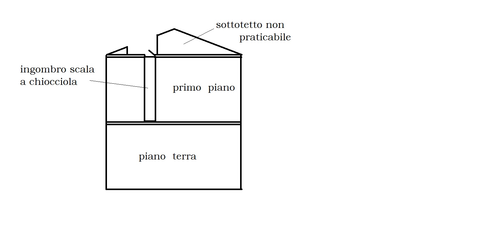

Se ho ben capito tu vorresti installare sul soffitto del primo piano un lucernario apribile che dia accesso diretto al terrazzo a tasca.

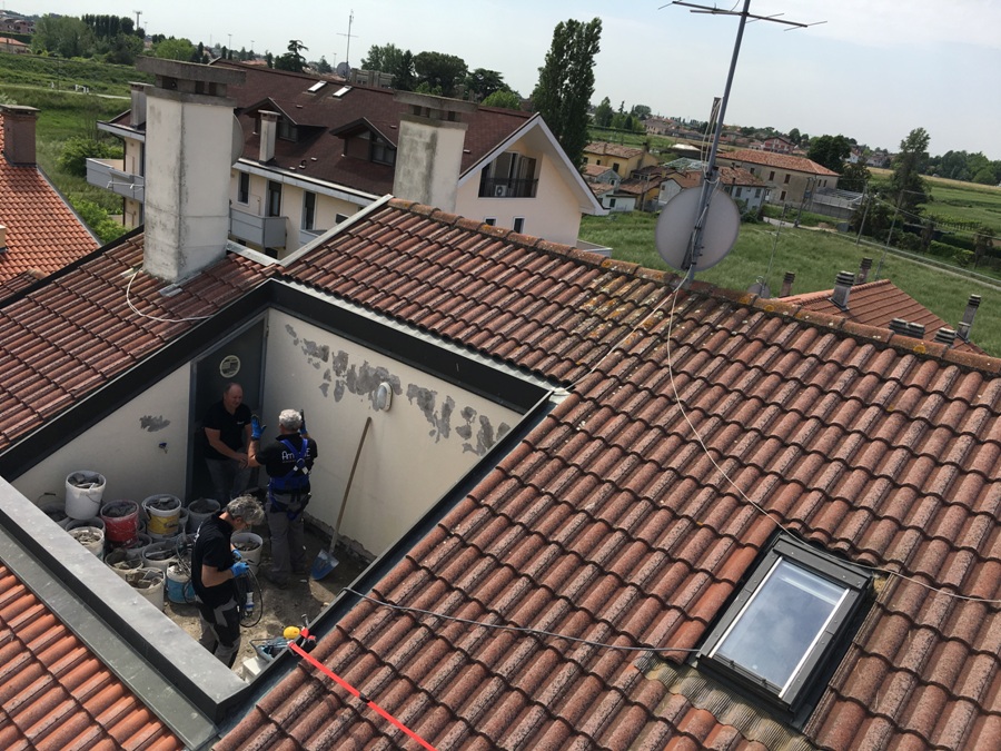

però non hai specificato l'altezza del sottotetto: se questa è di 1,30/1,50 m al colmo mi sa che si potrà fare solo come nello schizzo che ho postato, cioè accesso diretto al terrazzino dall'appartamento. Se invece il sottotetto ha una altezza al colmo di 2,0/2,20 m, dopo aver ottenuto la destinazione d'uso di "Soffitta - C2" del locale sottotetto, potrai fare la botola di accesso al coperto della soffitta ed uscire sul terrazzino a tasca da una porta finestra come nella foto che ho postato.
In ogni caso avrai una scala a chiocciola nell'appartamento del primo piano.
