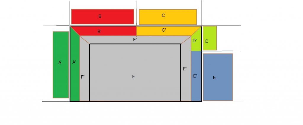

non voglio fare il primo della classe (perché non lo sono mai stato) non è stato possibile ricostruire all'inizio della lottizzazione chi era il proprietario dell' intero lotto? Non ci sono le planimetrie generali nei frontespizi dei progetti di costruzione degli edifici? Se la strada è stata costruita per accedere ai cantieri per costruire gli edifici in genere ogni frontista ci mette la metà della larghezza della strada.
Allego uno schizzo per spiegare il mio pensiero. Se le palazzine B e C sono state costruite in un secondo momento; le palazzine avranno il diritti di passaggio sui tratti A'-F'-E' (comparteciperanno alle spese di manutenzione) ed avranno la proprietà della metà della larghezza del tratto di strada di cui sono frontisti con l'edificio F ma se la strada è stata ricavata solo nel loro terreno di proprietà sarà tutta loro.Vedi l'allegato 6741
