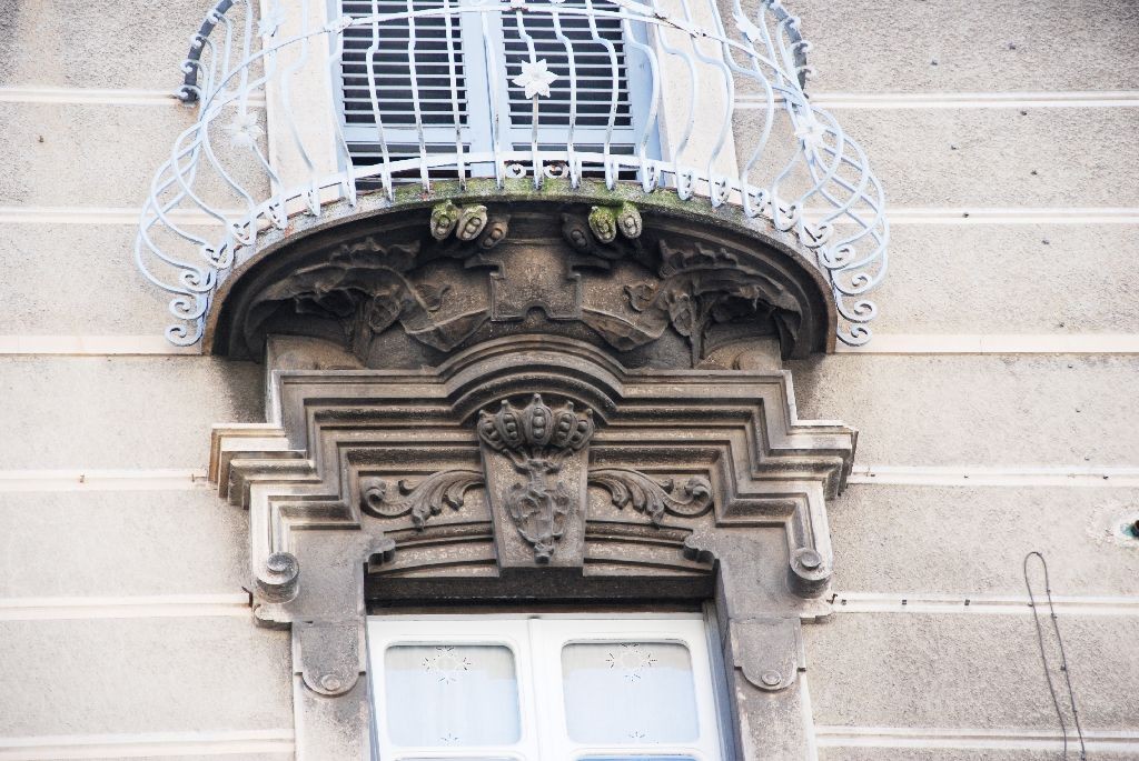

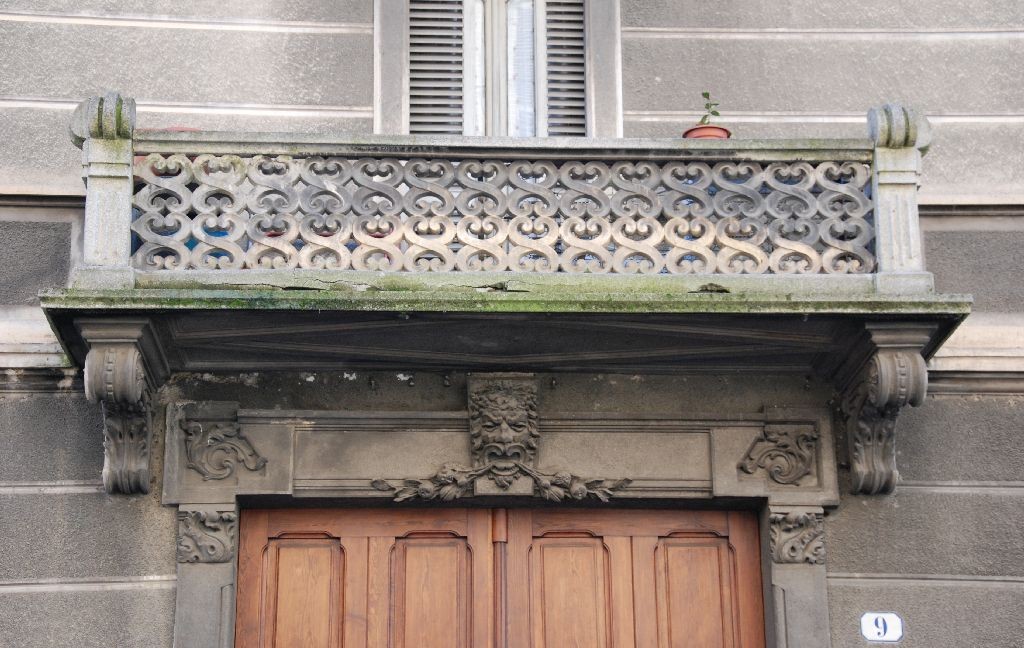

L'altra citazione sui frontalini lascia spazio a delle libere interpretazioni sulla funzione decorativa del frontalino. La tesi che il frontalino sia la continuazione del marcapiano, e quindi condominiale, è stata accantonata dopo diverse sentenze della cassazione che ha stabilito che il balcone è il prolungamento del solaio di calpestio del piano a cui appartiene quindi di proprietà di chi ne usufruisce. Rimane il discorso della funzione decorativa: per svolgere una funzione decorativa il frontalino deve essere di questo tipo

Sottobalcone..orientamento prevalente propende per l' appartenenza al proprietario del piano. Mi sembra che concordiamo! Frontalino ...l'altra citazione sui frontalini lascia spazio...Appunto ! Osservo: i frontalini che ti mostri, per la loro fattura, hanno qualche anno e sicuramente hanno una funzione decorativa. Certo che se le sentenze della cassazione fanno riferimento a questo tipo di frontalini.....non mi sembrano proprio aggiornate! Ma non credi che un frontalino cui si debba installare una balza in rame a protezione dell' intonaco non abbia le stesse funzioni decorative oltre che funzionali?
non mi sono espresso bene: quello che volevo dire è che ognuno da un significato personale al termine decoro. Ci sono quelli che vogliono far levare la veranda all'unico condomino che se l'è costruita perché altera l'armonia e quindi il decoro della facciata; ci sono quelli che non voglio far installare un ascensore esterno perché altera il decoro del prospetto; ci sono quelli che brontolano perché un condomino anziché montare le tapparelle verde bandiera le ha montate verde pisello alterando il decoro ecc... ecc.... la giurisprudenza dice che se i frontalini non sono solo delle mere coperture di intonaco del solaio ma presentano delle forme artistiche che partecipano alla caratterizzazione dei balconi e quindi della facciata in tal caso la riparazione dei frontalini si fa su base millesimale di tutti i partecipanti al condominio.
Sei vuoi mettere la balza in rame sui frontalini dove prima non c'era devi ottenere il permesso di tutti i condomini, in seguito, se la balza sarà ritenuta da tutti i condomini di un certo pregio, in caso di interventi sulle balze medesime si potrà procedere con la suddivisione delle spese su base millesimale. Ma se la balza di rame è come quella che protegge il frontalino di certi cornicioni, di pregio, a mio avviso, ce n'è poco.
