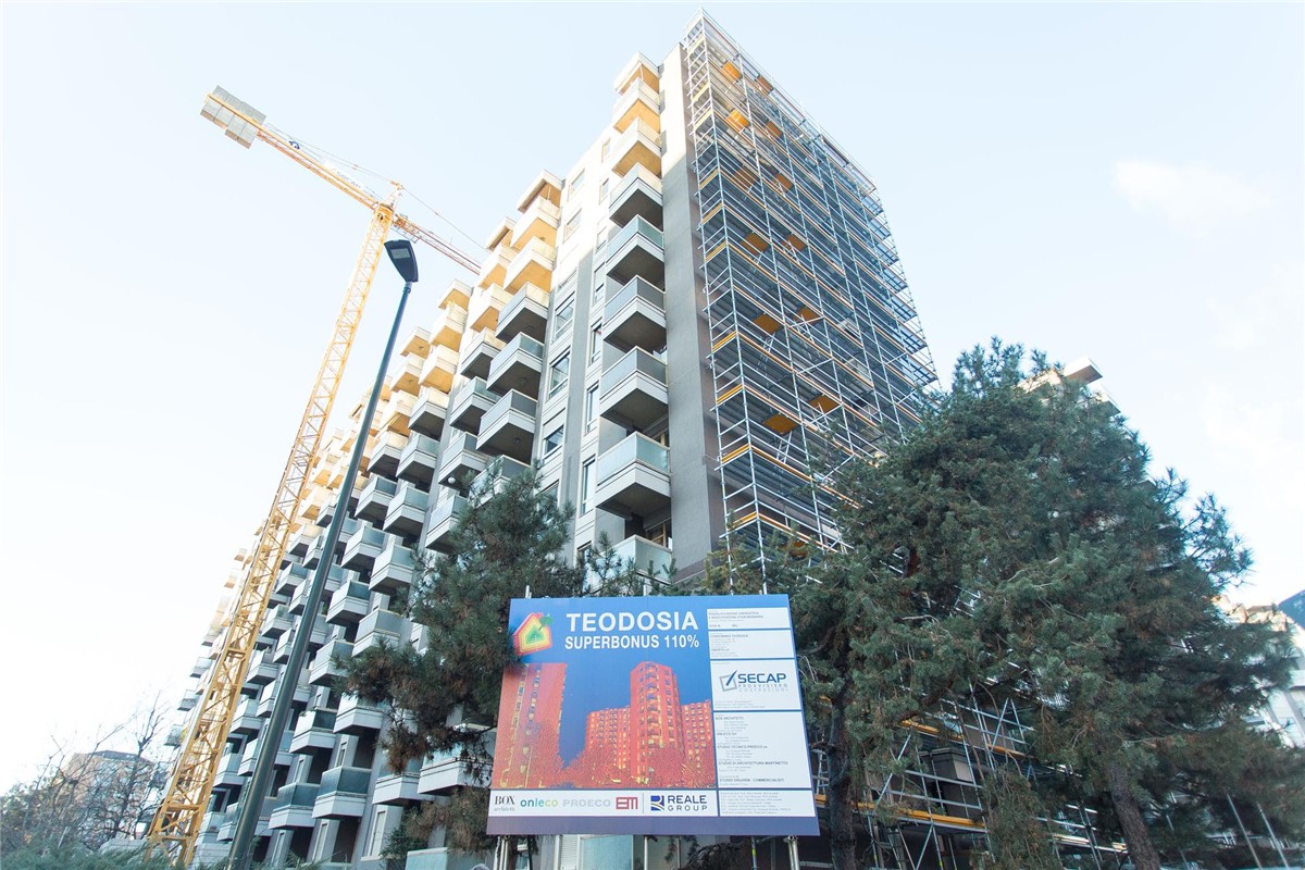

e quella di Teodosia!
A Torino siamo più avanti: è stato uno dei primi e più grandi cantieri italiani col Superbonus 110%.
Se ti incuriosisce googla Progetto Teodosia (io non sono coinvolta, né ho motivo di pubblicizzarlo).
Tutto molto bello, ma qua a Roma tutti sono nati stanchi, comprese le imprese edili che operano in lentezza e ristrutturano usando marzapane, zabaione e sciroppo di amarene.
Un paio di temporali, e dopo la ristrutturazione ci ritroviamo aggrappati alle colonne portanti.
Ho visto il link: 120.000 euro di risparmio annuale, a fronte di una spesa di 15 milioni…praticamente la spesa (pubblica), si recupera in 125 anni…quando L’aspettativa di durata del cemento armato è forse di un centinaio di anni, e non molto di più…e la costruzione ha già 50 anni…
Un affare, o una colossale speculazione ?
Il cemento armato se non sottoposto ad agenti aggressivi e ben mantenuto può durare svariati secoli ...se non hanno fatto speculazioni deleterie in fase di realizzo.
Dai pochi dati forniti...ho il sospetto di qualche errore: un edificio costruito 50 anni fa non può essere in classe energetica D.
Lo è la mia abitazione costruita 10 anni fa con serramenti certificati (ma fatti male) e cappotto termico (ponti termici non evitati).
Ok, ma un “investimento”
che si ripaga dopo 125 anni non mi pare una gran trovata, comunque.
Sembrava strano anche a me 😉
Tutto verte sul calcolo della "classe" attuale.
Spannometricamente (neologismo :fico: ) i 120mila di risparmio annuo coinciderebbero visto che 300 unità (in realtà 286?) che passano da un consumo energetico di 70-90 Kwhmq (classe D) a praticamente zero (0,7/1 classe A1) moltiplicati per i 400euro/anno del combustibile risparmiato totalizza i 120mila dichiarati.
Ma se la classe D fosse in realtà una classe F o peggio G ecco che il risparmio raddoppia o triplica.
Servirebbe comunque un tempo di 40 anni per l'ammortamento della spesa.
