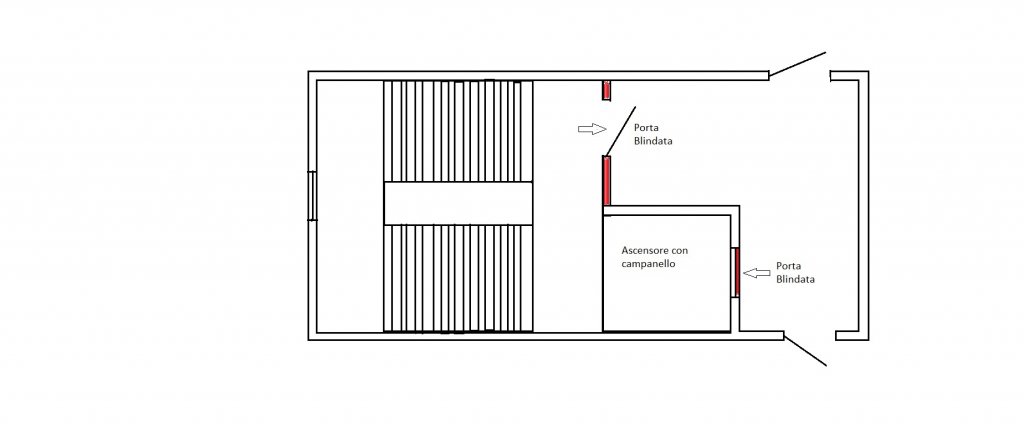

bisognerebbe avere uno schizzo: mio cognato aveva comprato due appartamenti sullo stesso piano e lasciando agibile il pianerottolo di arrivo al piano per proseguire a piedi ai piani successivi aveva chiuso il passaggio in corrispondenza del vano ascensore. Ma la modifica è stata fatta al momento della costruzione del palazzo.

Schizzo della chiusura di parte del pianerottolo di arrivo dell'appartamento dove abitava
mio cognato.
Probabilmente l'ascensore è dotato di porte d'accesso contrapposte. Comunque, se le porte sono quelle d'accesso alle due unità immobiliari, probabilmente il pianerottolo, probabilmente condominiale si sarebbe potuto utilizzare in modo più conveniente. L'ascensore l'avrei centrato e lateralmente avrei posizionato i due accessi delle due abitazioni.

scusa ma il progetto è fatto senza il muro di chiusura dell'anfratto dell'ascensore. Stiamo parlando di una casa di 9 piani; mio cognato ed il condomino dell'ultimo piano hanno fatto questa modifica uguale; negli altri piani si può accedere dalle scale fino davanti alle porte dei due appartamenti che si aprono nell'anfratto. Se sposti l'ascensore in posizione centrale lasci ai suoi lati due spazi che sono angusti (ho postato un schizzo non una planimetria in scala). Ho postato uno schizzo per far vedere che a volte si può chiudere, con il permesso del costruttore o del condominio (1000/1000) parte del pianerottolo di arrivo per avere una "riservatezza".
