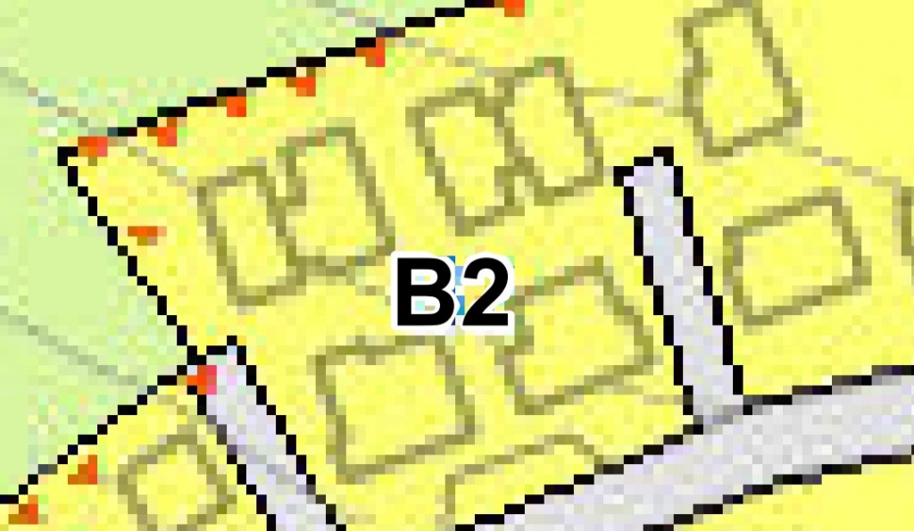

LuCur
Questo è quanto ho trovato sulle tavole del comune di riferimento, insieme all'estratto della norma, articolo 7 - limiti di densità edilizia. L'immobile è classificato come B2, come l'immagine che ho riportato. C'è qualche altro articolo che devo consultare?
Jan80
Art. 13.3 delle norme. Comunque ti serve a poco dato che è evidente che non possano aggiungere altra superficie, altrimenti non si capisce questo abbassamento.
