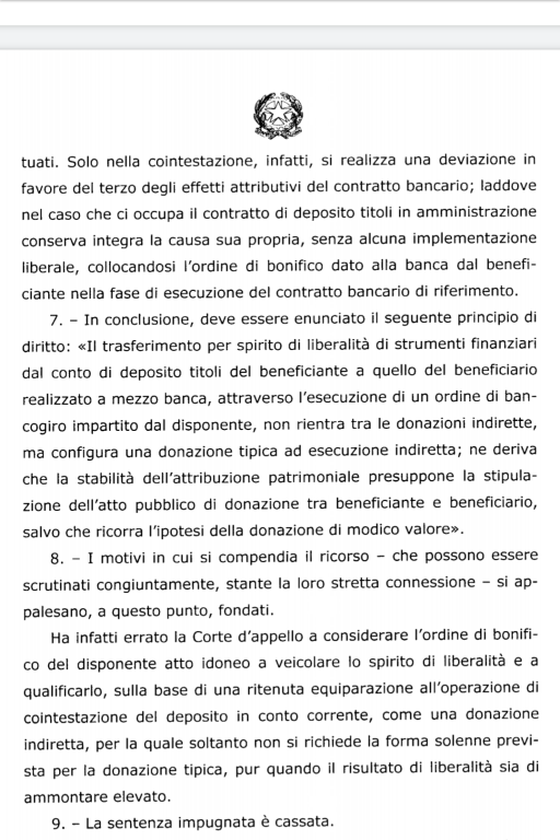

Il fatto che l'acquirente terzo sia tutelato da eventuali rivalse non libera dal rischio il donatario, come ha incollato lei dall'articolo che d'altra parte suggerisce chiaramente la strada più lineare e tutelante Screenshot_20210705-113307.pngdell'atto pubblico: "potrebbe allora essere preferibile stipulare separatamente una donazione diretta del denaro, cui faccia seguito l’acquisto dell’immobile da parte del figlio."
In ultimo allego lo screenshot della conclusione della lunga sentenza postata prima, che al punto 7 è estremamente esaustiva al riguardo e fa venir meno la causalità per cui il denaro viene trasmesso dal donante al donatario richiedendo la forma di atto pubblico salvo che per trasferimenti di "modico valore" .
Nella sentenza riportata, si trattava di trasferimenti senza che la liberalità fosse collegata ad un acquisto immobiliare successivo, con menzione della provenienza delle somme .
Sono situazioni decisamente diverse.
